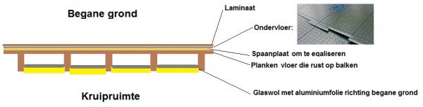

In mei hebben we hier een nieuwe laminaat vloer gelegd. Brede planken met V-groef, geen goedkope troep. Sinds een maand of anderhalf beginnen de naden in een straal van 2 meter rondom het gat van de kruipruimte open te staan. Dat die naden open staan, komt door vocht. Het is op sommige plaatsen zelfs zo vochtig dat er water uit de naad komt als ik er op de naad ga staan.
Maar de grote vraag is: waar komt dat vocht vandaan?
De vloer is van hout. Daarop is- om de boel egaal te maken - spaanplaat geschroefd. Op de spaanplaat ligt een ondervloer met aluminiumfolie. Daar bovenop ligt het laminaat. De kruipruimte is koud, maar kurkdroog. De onderkant van de vloer voelt vanuit de kruipruimte kurkdroog aan. Ook de onderkant van het luik van de kruipruimte is gewoon hartstikke droog.

Ik heb het probleem gevonden. Een lekkende radiator. Vocht liep langs het pijpje dat de vloer in gaat en kwam zo terecht tussen de ondervloer en het laminaat. Heb inmiddels zo'n 10 m2 laminaat eruit getrokken. Kom nu geen vocht meer tegen.
Gelukkig was de verzekeringsmaatschappij meedenkend!
Maar nu ik de vloer toch open heb liggen...
Ik heb het nu van onder naar boven als volgt:
Nu ik vorige week het glaswol heb aangebracht, moet ik dan de ondervloer met dampremmende laag (zie afbeelding) vervangen door een ondervloer met van die groene matjes?
Verder vraag ik me nog even af hoe het zit met optrekkende damp via de muren. Er wordt geadviseerd om een dampremmend folie altijd 5 cm tegen de muur op te laten lopen, maar met die ondervloer die ik heb kan dat natuurlijk niet. Loop ik hier een risico?

Het is jammer maar het is beter als het aluminium aan de warme kant zou zitten. Er komt een heel klein beetje vocht te liggen op het aluminium. Je zou het aan kunnen kijken. Wordt het aluminium aan de bovenzijde vochtig zou je het eraf kunnen trekken. Geen idee of je de isolatie daarmee beschadigd.
Is het in huis 20 gr. en de temperatuur van de grond wordt niet lager dan 4 gr. is de situatie in orde. Bij vorst zal er iets meer vocht op het aluminium komen.
Ik begrijp dat het op dit moment zonder damprem onder de ondervloer allemaal keurig droog is, ook dat klopt met de software.
Wat bedoel je met optrekkend vocht van de muren? Het is toch alllemaal droog!
Ik heb gelezen dat je op de bodem een PE folie ia aangebracht, de kruipruimte is rond 50 cm hoog en wordt met buitenlucht geventileerd.
