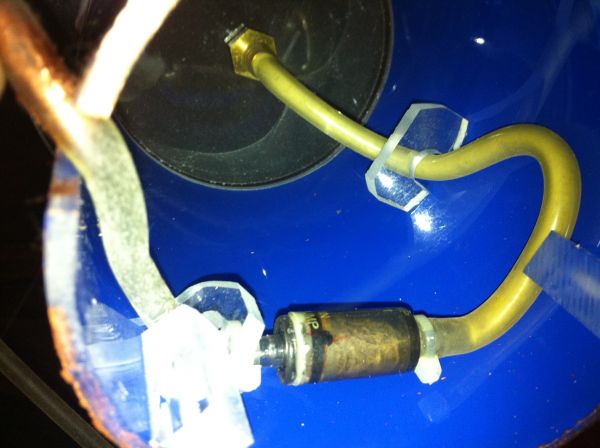

Ik heb onlangs 2 waterzuilen/lampen via Marktplaats gekocht. De lamp en het motortje van de kleurenwaaier doen het gewoon maar ze werden zonder pomp geleverd.
Nu heb ik 2 luchtmembraanpompen gekocht maar om mij onduidelijke reden werken ze niet. Nu zag ik wel dat op de lamp staat dat er een pomp van 12V/6W op moet worden aangesloten en dat de pomp die ik heb gekocht slechts 2W is maar ook als ik mijn longen leegblaas op de slang komt er geen enkel belletje lucht in het water.
Voor de duidelijkheid hierbij 2 foto's.
Zoals te zien is op de 1e foto zit er al een membraamsteentje in de lamp. Deze is keurig verbonden met een rubber slang die uit de lamp loopt en waar ik de pomp op aansluit.

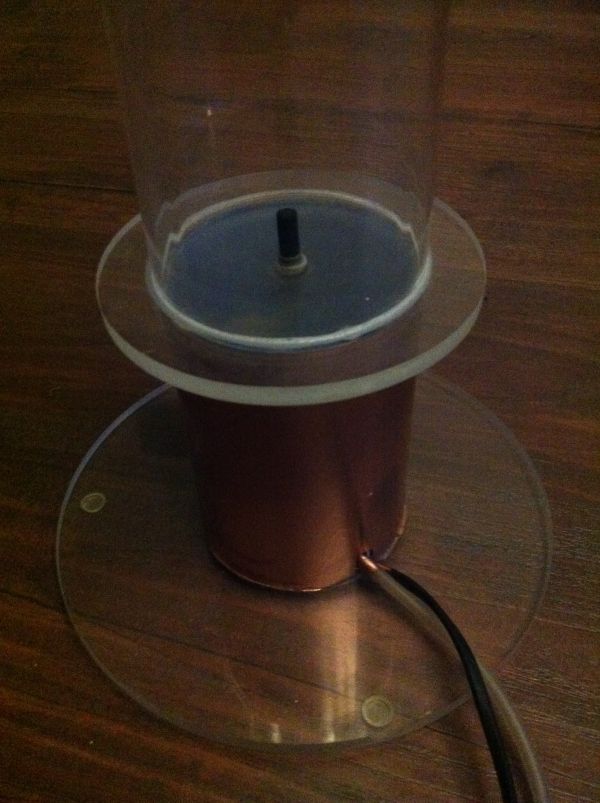

Het enige onderdeel wat ik niet goed kan plaatsen is op de 2e foto te zien. Dat is het binnenwerk van de lamp (ik heb de motor en de kleurenwaaier voor de foto er even uitgehaald). Hier zie je een soort reservoir waar 'binnen pomp' op staat. Geen idee wat dit is en misschien is dat wel het euvel.
Het lijkt me dat als ik hard blaas ik meer luchtdruk produceer dan 6W dus dan zouden er belletjes in het water moeten komen maar dit gebeurd dus niet.
Vragen: Heeft iemand een idee waarom de pomp niet werkt en klopt het dat mijn 'test' van blazen in de slang wat lucht zou moeten produceren in het water, oftewel dat dit minstens 6W is?

Ik denk dat dit een filtertje en/of een terugslagklepje is.
Dit klepje zorgt er voor dat als de pomp uit staat,de pomp niet vol water komt te staan.
Probeer eens te blazen na deze filter/terugslagklep.
Waarschijnlijk lukt dat wel.
Je kan proberen bij een dierenwinkel die aquariums verkoopt te kijken of zij zo'n filter/klepje hebben liggen.
Deze kosten vaak maar een paar euro.

De tekst "binnenpomp" geeft aan dat aan deze zijde de pomp moet worden aangesloten.
Vandaaar mijn gedachte dat dit dus een terugslagklep is.
Als ik kijk naar de inhoud van dit klepje, lijkt het er ook op dat hier een filtertje in zit.
Als de pompen worden geleverd met terugslagklepjes, dan zou je deze er tussen uit kunnen laten.
Je zou normaal gesproken met je mond moeten kunnen blazen door deze klepjes en slangetjes.
Aangezien je aangeeft dat dit niet lukt, zou er ergens een verstopping zitten.
De eerste verdachte is dus de filter/klepje waar de tekst "binnenpomp" op staat.
Dit kan je testen door deze er tussen uit te halen, en er door heen te blazen.
(als het goed is kan je dus alleen aan de zijde waarop staat "binnenpomp" door heen blazen,andere zijde zou dus moeten zijn geblokkeerd.)
Let wel op als je het filter/klepje los haalt, dat je het slangetje hoger houdt dan het waterpijl,anders stroomt de buis met water leeg :)

Het was inderdaad het filtertje wat verstopt is.
Zo achteraf bezien was dat ook het meest logische. Stom dat ik dat dan pas zie als iemand anders erop wijst..
Heb in ieder geval weer wat geleerd en weet nu ook waar het membraansteentje voor dient!
