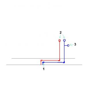

Henk253
1=
2=
Dit zij muurplaten 12 of 15mm daar komen in afsluit kraantjes voor later de keukenkraan
3=
muurplaat 15x 1/2" daarin komt een
wasmachine kraan voor je vaatwasser
Je moet dan nog een t-stuk hebben om je vaat wasser leiding aan te sluiten
