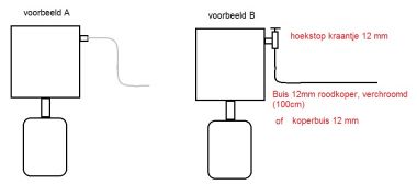

Ik moet een staande toilet met een lage stortbak plaatsen.
Het spoelwater wil ik aansluiten met zo'n dunne verchroomde RK buis. Nu heb ik echter het probleem dat ik geen buigijzer heb voor 10 mm buis. Wie kan mij vertellen hoe ik in deze buis 2 bochten van 90 gr. kan buigen zonder dat het chroom er vanaf springt of de bocht dichtgetrokken wordt? Het gebruik van een gewapende slang vind ik geen optie. Alvast bedankt voor jullie tips.

Maak even een foto van je situatie want met de hand 2bochten van 90 graden buigen valt tegen.

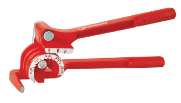

evt kan je een buig ijzer huren deze is in 6-8-10mm

Als je een buigtang 12 hebt is het daar ook wel mee te doen. echter worden je bochten dan wat ruimer.
Boudewijn 033
Als het al gaat roykes, dan ziet het er niet uit. Waarom zouden ze anders een buigtang ervoor gemaakt hebben. Of ben je in de war? En heb je het gezien dat ze het zo deden. Want er bestaan wel buigtangen die je voor 12 hebt, die in de straal een gleuf hebben voor 10. Heb je die niet, grote kans op knikken
Neem anders knietjes of huur een buigtangetje.
Groeten b

ik heb het zelf vaak genoeg gedaan, echter wat je al zegt het is vele malen mooier en makkelijker met buigtang 10.
maar mijn toemalige werk gever ( massa woningbouw) vond het niet zo nodig om een buigtang van 10 te verstrekken

Omdat @TS 2 haakse bochten wil buigen in een stukje zacht koper buis dat wil alleen met een buig blok
Maak je er een sprong in dan wil het wel met de hand.
Vandaar dat ik om een foto vraag misschien is er wel een andere manier om het op te lossen.
Dus ff afwachten als er een foto komt.

dat snap ik niet helemaal henk, waarom zou je niet 2 haakse bochten kunnen buigen in zachte pijp?
als je ruimte genoeg hebt om hem te buigen, gata dta gewoon met een buigtang 10mm

Net wat ik zei meestal zijn die pijpjes maar 25-30cm lang, en we weten niet hoe hij dat wil aan sluiten dus vandaar foto gevraagd.

Ik denk dat je zo bedoeld Voorbeeld A
Je kan er ook voor kiezen om een hoekstopkraantje te nemen zijn tegenwoordig geheel verchroomd.
Ook kan je verchroomde buis 12mm kopen
zie voorbeeld B
Succes
Herm01
Hallo meedenkers.
Een kennis had een tang (met een rolletje) om remleidingen te buigen. Hier kon je ook 10 mm leidingen mee buigen. Ik ben tevreden over het resultaat.
Bedankt voor het meedenken en de suggesties.
