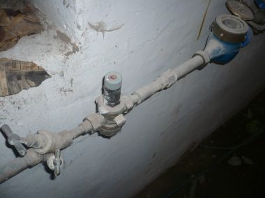

In onze woning (agrarisch woonhuis uit begin jaren 50) is direct na de watermeter een drukverlager geplaatst. De waterleiding gaat van 22mm naar 15mm (drukverlager) en gaat dan weer in 22mm door.
Nu zou ik graag de drukverlager er uit willen halen zodat ik met de volledige capaciteit van 22mm door kan (dubbele douche die veel water vraagt).
Nu weet ik alleen niet zeker of ik de drukverlager zonder problemen kan verwijderen. Weet iemand wellicht waarom zo'n drukverlager doorgaans geplaatst wordt? Het lijkt me sterk dat het leidingwater bij ons op bijv 6 bar binnenkomt en dan eerst naar 3bar verlaagd moet worden.

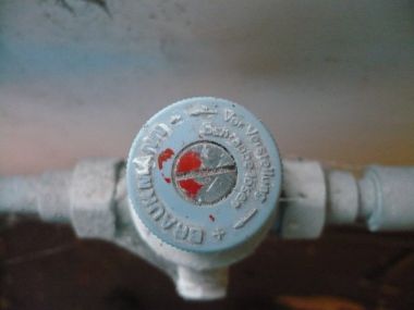

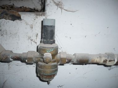

Het is niet gewoon een pijpje. Bij deze wat foto's ter verduidelijking.

Volgens mij is dat wel een drukverlager. In Duitsland zie je die ook wel. Doe eens een meting zoals ik al aangaf. Dan weet je de druk. Tot een bar of 4 zou het zonder prima moeten kunnen. Kan op het deksel niet goed lezen maar je kunt deze instellen.

Je kunt de druk inderdaad instellen met de schroef bovenop.
De reden van dit apparaat is dat sommige apparaten niet meer druk dan 3 of 4 bar kunnen hebben, omdat ze anders beschadigen. Ga dus goed na wat de druk is die binnenkomt en welke apparaten je in huis hebt die drukgevoelig zijn.
