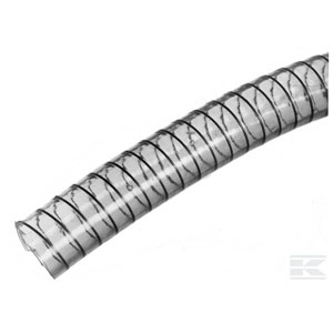

Wij gebruiken voor de zuigleiding tussen olietank en pomp slangen met een metalen coil erin. Degene waar ik zo snel een foto vind is doorzichtig, die moet je niet hebben omdat hij veroudert.
Dezelfde in rubber, die is dus zwart moet je hebben dan. Hret zal niet goedkoop zijn, maar is een optie.

Weten jullie misschien van welk materiaal deze buizen dan zijn en waar ik die eventueel kan vinden, want tot zover heb ik geen resultaat gevonden.

Tiho
Bij een bedrijf dat zoals wij in autolaadkranen doet of een landbouwmechanisatiebedrijf.
