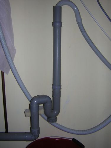

Vraag van onhandige DHZ-er: wat is een geschikte oplossing voor het probleem waarbij water uit afvoerpijp stroomt. Bijgaand plaatje geeft situatie weer.
Details: opening van pijp tov vloer is 96cm (voorschrift max. 100cm); lengte pijp tot aan bocht van sifon is 57cm.

Het lijkt een beginnende verstopping.
Zoals het nu zit moet het water zonder problemen weg lopen.
Uitgaande dat het 40 mm pijp is,kan dit zo niet opmaken op de fotó.

Ik zou het volgende doen (uitgaande dat de buis 40 mm is, daar lijkt het op):
- de horizontale buis afzagen, net voorbij het knietje
- de buis doorsteken met een ontstopveer
- een nieuwe sifon daarop, maar dan een van een schroefmodel, bijv zoals deze:
offline
Het bovenste stukje dat bij de sifon hoort kan eruit, dat is voor aansluiting op een gootsteenafvoer, dan past er een een 40 mm pijp in, die dus helemaal naar boven gaat, en dan hoogte ca 85 cm aanhouden.
Indien dit model vanwege ruimtegebrek (onder de hor. buis) niet zou passen is het alternatief dat je vanuit de horizontale pijp met twee 45 graden bochtjes achter elkaar (daar gaat een ontstoppingsveer lekker doorheen...) een stukje naar boven gaat en dan deze schroefsifon gebruikt:
afb.offline
Gebruik van schroefsifons heeft bij dergelijke afvoeren voorkeur boven gelijmde exemplaren, omdat je bij de gelijmde exemplaren (en de 90 gr knietjes) er heel moeilijk met een ontstoppingsveer langs kunt komen.
Een schroefsifon haal je er dan gewoon tijdelijk af. :wink:

Als het een verstopping zou zijn in de horizontale buis en niet in het sifon,
zou ik hetzelfde doen als de eerste 2 punten die Pieter Jan beschrijft. Alleen een heel nieuw sifon plaatsen lijkt mij overdreven..Ik gebruik altijd een schuifmof. Deze is ten alle tijden over de leiding heen en weer te schuiven.

Uhmm, misschien ben ik dom hoor, maar heb je die dop van de sifon eigenlijk al losgehad?

Kan je ook een foto maken van de liggende leiding op de keuken leiding daar ben ik wel eens benieuwd naar.

Ik gok dat het een afvoer van een wasmachine is op zolder.

bedankt voor jullie adviezen. Ik zal deze opvolgen, resultaat laat ik weten. Wat jullie opmerkingen/vragen betreft:
- het is een WM in een aparte ruimte met CV-ketel etc.
- sifondop heb ik er afgehaald: niets te zien
- de afvoer is meerdere malen doorgespoeld met ontstopper
- doorsnede van de buis is 32mm (binnenkant)
Zit de slang trouwens wel ver genoeg in de buis.

Ik zelf heb zo,n vermoeden dat de aan sluiting verkeerd is, of heel veel bochten, of van 40 naar een 32 mm condens afvoer,
ik wacht je foto`van de aansluiting naar afvoer bij ketel even af.
