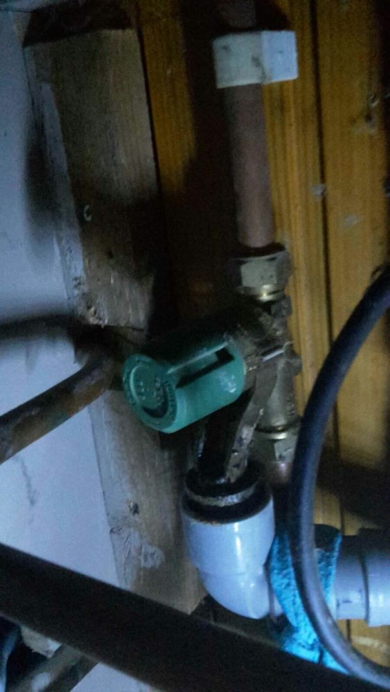

Beste medeklussers,
Als er water wordt gevraagd door bv. de kraan of wasmachine, komt er wat water uit mijn overdrukventiel.
Als ik de kraan goed open zet en dan snel weer dicht komt er ook water uit met wat druk volgens mij.
Expansievat lijkt niet kapot te zijn, druk blijft gelijk.
Weet iemand wat er aan de hand is?
Bij voorbaat dank :)

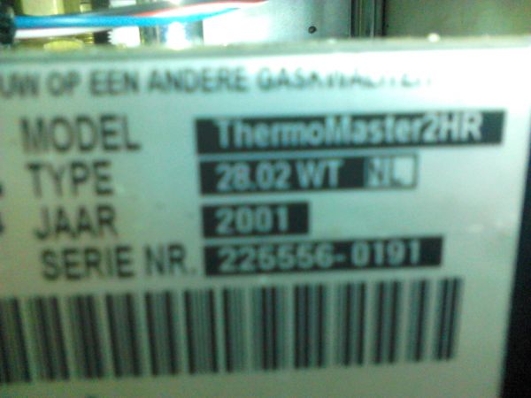

Wat meer info graag over de c.v. ketel, welk merk en type.
Hoe hoog staat de druk van de c.v. installatie ?

Hebben we het hier over de inlaatcombinatie / 8 bar overdtukventiel in de kw leiding dan is er niets aan de hand.
Foto aub

Ik heb er zelf echt geen verstand van, nog wat zitten zoeken op internet en ik dacht ook aan een inlaatcombinatie.
Hier komt het water uit:
Merk en type:

Dit is idd de inlaatcombinatie.

Of je hebt behoorlijk wat druk op de koud water zijde staan
Of je inlaatcombinatie moet gewoon vervangen worden.
Normaliter gaat deze alleen lekken als er warm water gemaakt wordt of direct daarna

Toch maar een specialist erbij halen.
Iemand enig idee wat het kost om een inlaatcombinatie te laten vervangen?
Of kan ik zelf nog iets proberen, zoals de druk op de koud water zijde verlagen?

Is een knel setje. Gewoon water bij Hoofdkraan dicht.
Warm water kraan open zetten, en dan vervangen.
