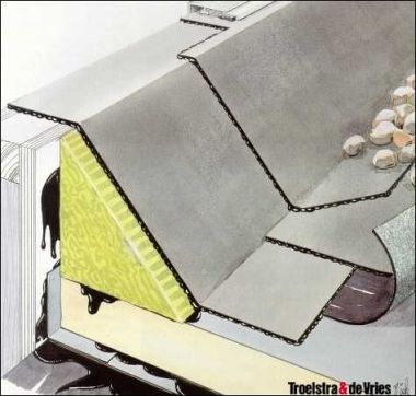

Onder de randafwerking van mijn dak,zit water,als ik er op druk lijkt het wel een waterbed,hoe kan ik dit repareren ,idee is om de strook door te snijden en dan openslaan,vocht verwijderen en droog maken met föhn,dan weer dicht lijmen met goede daklijm... het is al eens eerder herstelt met een nieuw stuk door dakdekker,toen dezelfde klachten,zo'n 3 jaar terug.

Als de dakbedekking goed gebrand is kan er geen water tussen komen.
Onder de daktrim zit dakleer.
Daarop zit de trim.
En over de lip van de daktrim smelt je weer dakleer.
Dus zouden de onderlaag en de toplaag met elkaar versmolten moeten zijn.
Je moet het loszittende deel verwijderen en op de juiste manier een nieuw stuk plaatsen.

Beter is dat stuk te verwijderen en de trim ook en eerst een stuk onder de trim te branden en daarna de trim er op en een strook terug branden dan is deze goed dicht
zie ook afbeelding:

Wat je kan doen is een klein gaatje maken in de randstrook en het water er uit laten lopen.
Dat gaatje kan je weer dicht maken met een stukje dakbedekking, doe dat met een klein brandertje. Voor dat je dat stukje erop brand schrap eerst de leislag van de randstrook.
Let op tijdens het gaatje dichtmaken mag er beslist geen water uit dat gaatje komen.
Er zal best wat water tussen de lagen achterblijven maar dat droogt wel op den duur.
Bitumen aan aluminium hechten is gewoon lastig. Vooral als de oplegging van de trim, dus het deel waar de bitumen op moet gaan kleven, smal is.
Je kan de inplakruimte van de trim vullen met die benzine merk kit. Vul deze ruimte volledig. Maar haal eerst een staalborstel door de inplakruimte. Doe gelijk alle daktrim van je dakje.
