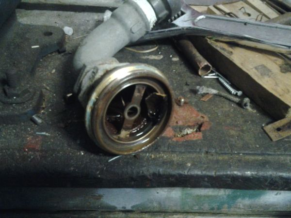

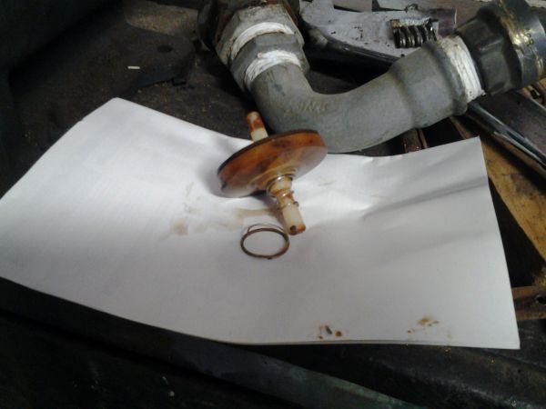

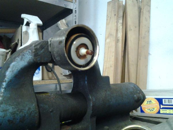

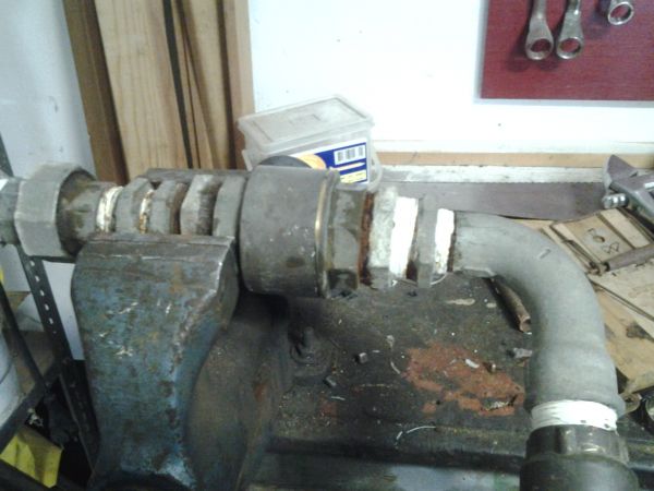

Dankjewel. Er zaten brokstukken in de terugslagklep. Ga nu de boel in elkaar zetten en testen. Alleen het veertje is afgebroken. Is daar een revisiesetje voor te krijgen?
Als de klep rechtop gemonteerd is kan het ook zonder veertje, een nieuw veertje is er trouwens zo op te zetten, liefst rvs.
Bij een liggende klep moet er een veerbelaste klep in.
Of zet er een andere terugslagklep in, zo duur zijn ze niet.
