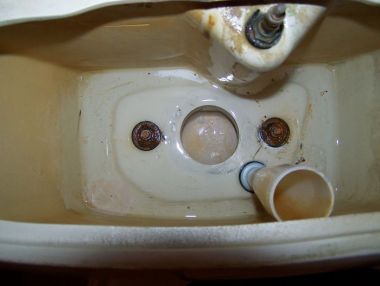

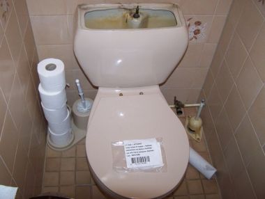

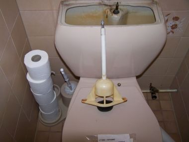

Ik heb in mijn huis nog oude 25 jarige toiletten die het nog prima doen. Echter er was een storing in het systeem. Hij lekte gelijk water. Dus niet door het overloop systeem. Onderaan het mechaniek zit een ring met daaronder een cm. dikke laag soort uitgedroogt gummy.
Bij de plaatselijke badkamerboer, een nieuwe ring besteld met daarop een butylring. Toen ik dat ding kreeg. zat er een strookje op van van 5-6 mm. breed in een circle op de ring gezet. Is het de bedoeling dat dat spul opzwelt bij kontakt met water? Ik was vandaag nog ff langsgeweest, maar die mensen wisten en niet. En degene die het wel weet, had weekend. Men was zeker niet bereid om ff te bellen????? balle ten.
Maar goed het lijkt erop dat dat spul niet zwelt, en het is zeker te kort om die kier op te vullen.
Zijn er alternatieven om dit dicht te kitten? Ik heb dus eigenlijk een brede ring van zi'n 8mm nodig om waterdicht af te sluiten?

Even voor de duidelijkheid, betreft het hier nu om een duoblok, of een toilet met losse stortbak.
Plaats anders eens even een foto van de onderdelen, dat maakt veel dingen duidelijker.
Nicoverduin
Het betreft een duo blok. Als je in de bak kijkt zie je die bouten met daarop moeren. Het mechanisme wordt daardoor hoger gezet. En dan heb ik te kort aan dat beetje kit wat er standaard op zit.
Nicoverduin
Nou lijkt erop dat het probleem is opgelost. Heb van een buurman wat zwelspul gekregen dat bij het afdichten van kieren bij een gasleiding was gebruikt. In water zet het uit en het is bijna dicht. Dus nu effe de tijd geven.
