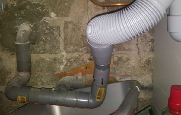

Sinds kort hebben wij een nieuwe IKEA keuken geinstalleerd gekregen. Bij het vervangen van de oude wasbak is ook de sifon gewijzigd. De nieuwe IKEA sifon is vrij hoog geinstalleerd, zoals op de foto te zien valt.
De afvoer van het water zit hoog, en de vorige bewoners hebben nogal een eigenaardige buizenconstructie achtergelaten.
Nu stroom het water niet meer door.
De buizen zijn niet verstopt, want de vorige spoelbal (met de vorige sifon) liep prima door.
Ik heb het vermoeden dat het komt doordat de sifon te hoog geplaatst is, maar als er andere reden zijn hoor ik het graag. Wat zijn de mogelijkheden om dit probleem op te lossen?
1. Is het plaatsen van een tweede sifon een optie?
2. Is het mogelijk om de IKEA sifon te vervangen door een lagergelegen niet-IKEA sifon (weet niet of IKEA unieke sifons heeft?)
3. Is het plaatsen van een ontluchtingspijpje een optie?
Of zijn er andere (betere!) oplossingen?

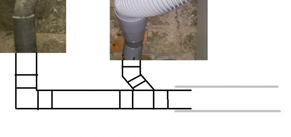

Die liggende T-stuk is de boos doender dit zit verkeerd
leidingen anders aan sluiten zie tekening

Dat haakse t-stuk liggend is niet ideaal.
Maar als je zegd dat je nooit eerder problemen hebt gehad, kan er dan niet wat rotzooi in de afvoer zijn gekomen, tijdens het zetten van de keuken.

Schijnbaar helpt het niet dat ik wat zeg dat t-stuk er uit moet en ik had een tekening gemaakt om te laten zien hoe het wel moet.
De pvc buis zit in een loden buis gedrukt dus rechts is de afvoer naar het riool en die loden pijp loopt vlak en zelfs iets tegen.
ook de keuken aansluiting loopt tegen.

en zoals je ziet is het zeker naar beneden gezakt de leiding en vooral bij lood wil er vaak dat het gaat knikken achter het aan recht.
Vroeger werd dat vast gemaakt op het plankje met een beugel om het lood en vervolgens ging het lood schijn om hoog naar de aan sluiting in de muur.

Ja dat kan maar ik vermoed dat die pvc buis nu op grote spanning staat door dat het lood qua gewicht gezakt is.
Die Ikea keukens hebben weinig of geen ruimte achter in zitten misschien is de pijp wel in gedeukt.
