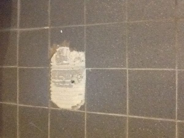

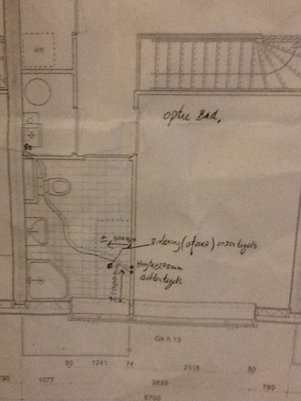

Ik woon in een huIs dat 6 jaar oud is. Op de tekening van de bouw (zie foto) zijn de warm en koud water leidingen en afvoer aanwezig. Nu heb ik niet veel ervaring in de badkamer en vraag me af hoe diep alles verwerkt zit de vloer en muur. Ik had eigenlijk verwacht dat als ik volgens de bouwtekening een paar tegels weg zou halen ik de afvoer wel zou zien zitten. Nu kan de tekening niet kloppen (iemand ervaring mee?) of zit de afvoer wel op de juiste plek maar dan dieper in de vloer?

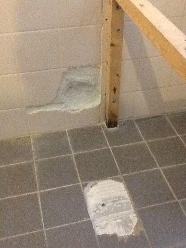

Ook de warm/koud water leidingen zie ik na wat hakken niet in de muur zo gauw..
Ze moeten er inprincipe wel zitten.. :? ...aangezien er loze warm en koud leidingen vanuit ketelhok grond in gaan naar badkamer...dus ze zullen ze niet vergeten zijn...hoop ik :?
Graag zou ik wat info van jullie willen voor ik de hele badkamer openbreek!

Evt met een leiding zoeker gaan kijken waar je leidingen lopen.
Deze zitten vaak over de betonvloer heen in de smeerlaag vaak 3-5 dik.

Goed nieuws. De leidingen in de muur heb ik gevonden door met een stroomdraad in de leiding te steken en te luisteren waar hij uit kwam in de muur..klopt dus niets van de tekening. :x nu is alleen het probleem nog dat ik de afvoer niet kan vinden. Zit deze echt onder de tegels gelijk afgedopt of zit er een laag eerst overheen nog...of is er een andere Manier om deze te vinden? De tekening klopt niet dus ga er van uit dat de afvoer volgens de tekening ook niet op de juiste plek zit...
Rola
Metalen trekveer erin en luisteren, net als bij de waterleiding.

Gewoon in dat gebied van 1m x 40cm van af de muur tegels los kappen en de smeer laag los kappen.
Want als je daar een bad wilt neer zetten zit deze ook direct verzonken in de vloer.
De leidingen van water staan daar slingerend op de tekening dus betekend leidingen in de vloer en staan geen exacte maten bij.
Wgb
Als je een metalen trekveer in die buizen kan krijgen zou je misschien met een metaaldetector die veer kunnen volgen.
