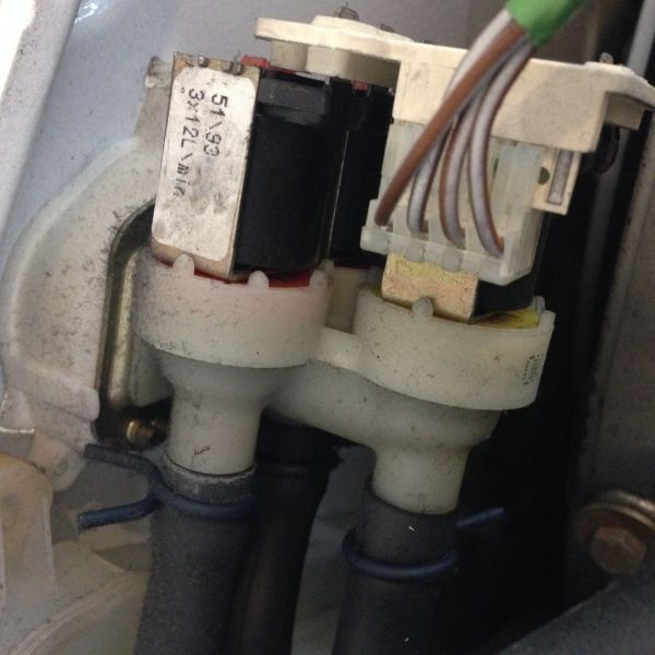

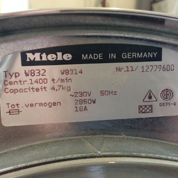

Sinds kort knippert het controlelampje op mijn Miele Wasautomaat W 8314. Dit wordt veelal als eerste zichtbaar bij spoelen 1-2, het gekozen programma kort of lang maakt niet uit. Wasprogramma wordt in alle gevallen compleet afgerond.
Wat heb ik al gedaan;
  • Filter in watertoevoer schoongemaakt
    Filter aan de machinezijde schoongemaakt
    Waterslot (tijdelijk) verwijderd
    Pluizenfilter en afvoerpomp gereinigd
    Geen knikken ik de water toevoerslang
Maar met dit alles nog niet het juiste resultaat bereikt, wat kan ik als gebruiker nog meer doen om de storing te verhelpen.

Inlaatventiel vervangen indien de druk genoeg is van de kraan

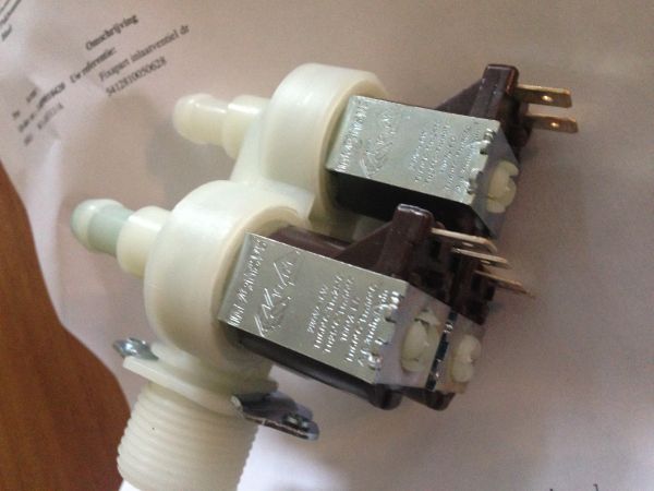

Zo nu de juiste onderdelen bestellen (type nummer parts) , zoals aangegeven de schoonmaak heeft niet geleid tot de juiste oplossing :(
Proza

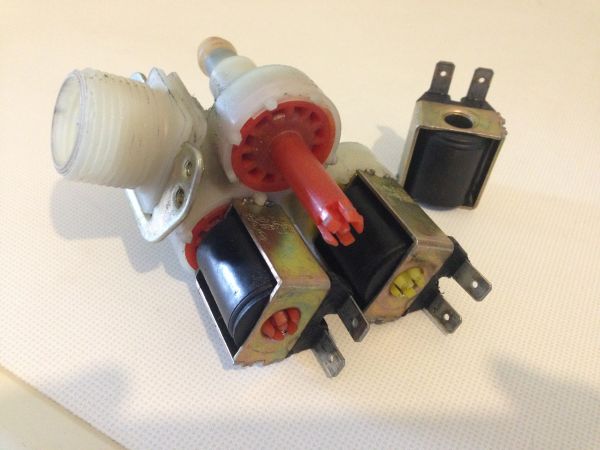

Het heeft even op het materiaal moeten wachten. Maar vandaag het ventiel vervangen en de print overgezet op de nieuwe. Nu twee wasjes verder geen melding meer gezien.
Ik zeg case closed
Nieuw
Oud
