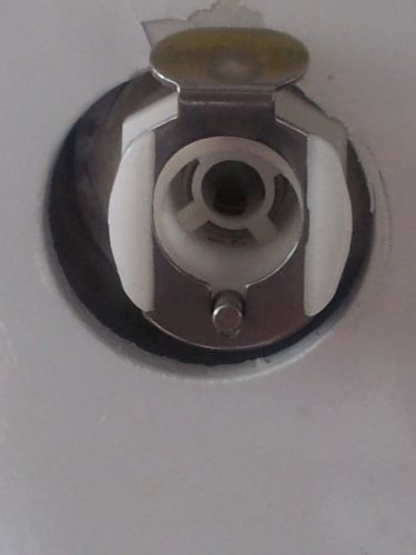

Ik zit met een probleempje. Ik moet water bijvullen, maar ik heb geen geschikte bijvulslang. Ik heb een foto gemaakt van de opening waar ik de slang in zou moeten plaatsen. Zie foto hieronder. Weet iemand waar ik een slang kan kopen met zo'n uiteinde die hier in past? Of weet iemand hoe zo'n slang heet? Andere ideeën zijn ook welkom. Alvast ontzettend bedankt!

Het is voor een koeler. Ik heb de juiste slang niet en heb geen idee wat voor slang ik kan/moet gebruiken. Vandaar mijn vraag.

Ik zal het wat beter uitleggen. Het gaat om de koeler die ingebouwd zit in een apparaat van mijn schoonheidssalon. Dus ik weet het merk niet van de koeler. Ik heb deze ingang en daar hoort een slang op, maar die is door de verhuizing niet meer terug te vinden. De leverancier van het apparaat benaderen is ook geen optie (failliet).
Misschien hebben jullie een idee hoe ik dit het beste kan aanpakken?

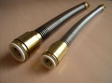

Kunt u een foto plaatsen schuin van boven van de aansluiting ?
Lijkt het op de onderstaande aansluiting ?

Het lijkt inderdaad op zo'n aansluiting... Wat is de naam daarvan?

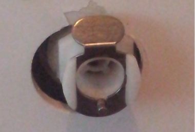

Ik heb geprobeerd om een foto van schuinboven te maken.
Misschien hier te koop, daar komt het plaatje vandaan.
