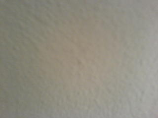

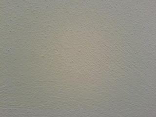

afbeelding offline
Ik heb geprobeerd wat foto's te maken van het soort stucwerk wat we willen. Doordat er zo weinig structuur in zit moeten de foto's van heel dichtbij gemaakt worden en is er niet zo heel veel te zien, maar misschien dat iemand er iets aan heeft.

Gezien de foto's denk ik dat schuurwerk daar het beste bij komt. Je kunt het daarna makkelijk sausen om het geheel eventueel in een andere kleur te krijgen. Je raakt dan wel de "kringen" die typerend zijn voor schuurwerk kwijt. Kwetsbaarheid valt wel iets mee. Het is echt niet zo dat je er gelijk de hompen vanaf stoot.
Sierpleister, in het bijzonder spachtelputz, geeft op zijn minst al een iets grovere structuur. Het is inderdaad wat taaier, waardoor je minder snel scheurvorming zult hebben en het ook wat minder snel kapot kunt stoten. Het is inderdaad op kleur leverbaar. Eventueel kun je dit sausen, waardoor de structuur weer wat dicht gaat zitten en dus ook fijner lijkt.
Pleisterwerk is zeker niet sterker als goed schuurwerk en spackspuitwerk geeft een structuur die ook grover zal zijn. Spackspuiten is wel een voordelige methode.
