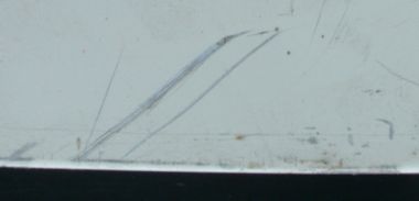

Als je er tegen aan tikt klinkt het wel als aluminium. En er zit een kleine kras op waardoor ook de aluminium kleur te zien is.

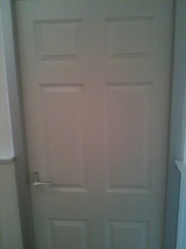

Deze deur lijkt als 3druppels water op mijn binnendeur, vorig jaar gekocht in een bekende bouwmarkt.

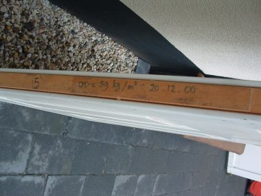

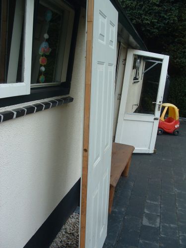

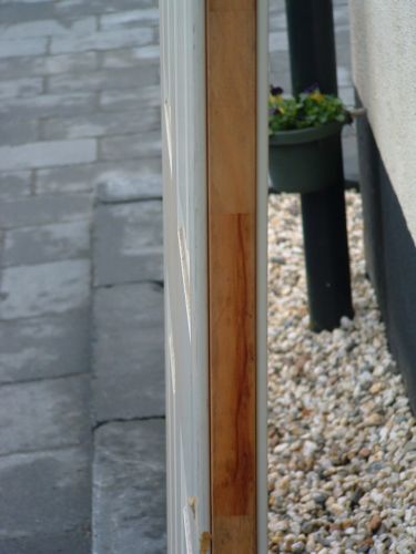

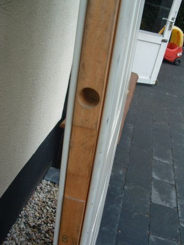

Hier de foto's van de zijkant. Op één foto staat ook wat geschreven, heb geen idee wat het betekent. Ook zit er een foto van de kras bij. Het is duidelijk geen grondverf, maar op de foto moeilijk te zien. Ik zag net ook dat op sommige plekken een kleine deuk zit. Lijkt me toch aluminium.

Nee helemaal van hout. Die deur van jou is bij nader inzien toch anders ;)

Door de foto's van de zijkanten nog wat te vergroten zie ik nu hoe het zit.
Het houtenkader is een vlakke fineer binnendeur waarom met die relief platen heeft op gemonteerd.
Gelet op het ronde gat in de zijkant vermoed ik zelfs dat het een brandwerende vlakke fineer deur is, er hoort een kunststofstift in te zitten.
Dus deur zeker niet buiten gebruiken.
