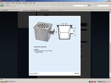

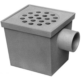

Henk253
Kan je het beste een
van den berg aluminium vloerput met zijuitlaat met emmer 20x20cm rvs rooster 75mm reukslot 50mm 223
je moet wel even wat dieper in je beton vloer want heeft een 75mm aan sluiting.
deze zijn evt ook in gietijzer te verkrijgen, en je kan er met auto over heen rijden.

Hoe moet ik de afvoer erop aansluiten?
Er overheen schuiven of erin? En hoe verlijm ik deze? Met PVC lijm of iets anders?
Wat verstaat men onder loop verkeer? Dat staat namelijk in de omschrijving.
Henk253
Als de aan sluiting 75 is dan kan er een steek sok met manchetverbinding op.
Is de aan sluiting groter dan moet je een krimpmof 75 plaatsen met tokrol ring
Sharky
Is steek sok met manchetverbinding hetzelfde als een mof met 2 manchetten?? Moet ik deze verlijmen?
En kan ik deze ook direct verjongen naar een 50mm buis?
Henk253
Manchet verbindingen nooit lijmen sluit af op zijn rubbers
beste is de 75mm buis verder te gaan en niet direct op 50mm
maar als het niet anders kan dan kan er een excentrische verloop in
