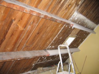

Het gaat om ons dakbeschot (heet dat zo, dat schuine stuk houten dak van onze zolder). We willen er een kamer maken voor onze 2 meisjes.
Ik wil piepschuimplaten van 4cm dik "koud" plaatsen (dotjes lijm) op de dakplanken en daarop dan 9mm gipsplaten schroeven (uiteraard met juiste lengte schroeven, niet door de dakplanken heen).

Zie hier een foto.
Ik heb besloten voor het EPS te gaan. Makkelijker te plaatsen, beter dragend voor de gipsplaten (dank voor de tip!) en het isoleert ook nog (iets) beter dan het noppenfolie.
Extra info: De planken zijn in de lengterichting in elkaar geschoven (messing en groef) en de kopse kanten zitten helemaal aan de uiteinden dus buiten zicht. In dit forum las ik in diverse topics dat messing en groef ook al behoorlijk dicht is dus niet zo tocht.

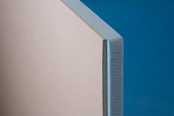

Er bestaat ook isolatie met gipsplaat in één.
Dat zou je idd gewoon op maat kunnen maken en ertegenaan plakken.

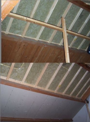

Voor EPS platen kun je natuurlijk een houten rachelwerk maken van latten van 22x55. Op alle onder en bovenkanten van de gordingen schroef je een lat liggend neer. Hiertussen schroef je om de 30 centimer een lat verticaal vast op de horizontaal lat. Voordat je de vert. lat vastschroeft moet je de EPS-plaat er wel tussen zetten ;-). Aan de verticale latten kun je je gipsplaten vastschroeven. Ik heb toen steenwol gebruikt.

Pepjo, waar koop ik zulke handige combi gipsplaten? Ziet er echt heel handig uit. Ik heb gegoogled maar heb 't nog niet kunnen vinden.
Bij de professionele bouwmaterialenhandel zijn ze te koop.

Waarom regelwerk maken; zo'n uitgebreide regelwerk is natuurlijk niet nodig. Maar ik zou om de 60 cm een lat van 44x50 mm tegen het dakbeschot schroeven en hiertussen de EPS lijmen op het dakbeschot met montagekit. Eventuele gaten tussen lat en EPS opvullen met PUR-schuim. De reden waarom ik dit aangeef is dat als je de schroeven door de gips en EPS doet je je gipsplaatschroeven van circa 6 a 7 cm nodig hebt. Ik heb ze wel van 5,5 cm gezien maar gipsplaatschroeven van 6,5 cm heb ik nog niet gezien. De prijs van 5,5 cm is trouwens ook al significant hoger. Daarbij komt erbij dat de gipsplaat dan volgens mij ook niet stabiel aan het dakbeschot is bevestigd, maar de gipsplaat 'ligt' als het ware op de lange gording. Wanneer het stormt of een dik pak sneeuw op het dak ligt dan kan de gording in beweging komen.
Overigens weet ik niet of de gisplaats met styropor (dacht ik) tegen een schuin dak geplakt kan worden. Kleefgips (de lijm) kan alleen bij steenachtige ondergronden gebruikt worden en ik zie ook niet bij de fabrikant dat het voor schuine daken wordt gebruikt.
