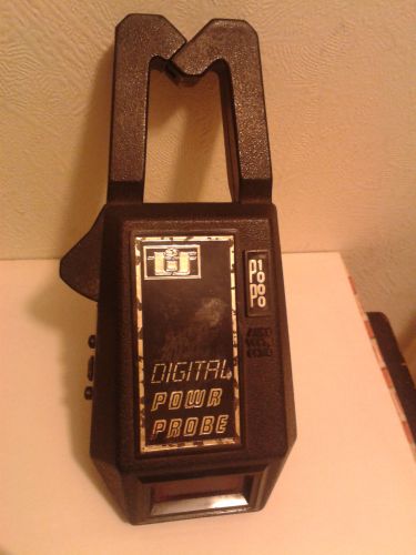

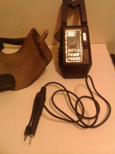

Weet iemand wat dit voor apparaatje is? En of het compleet is?
Ik vermoed zelf een soort multimeter, maar er zit maar één meetpennetje bij!?

Op het eerste gezicht denk dat dit een stroomtang is.Een belichte scherpe foto geeft meer info.

Dit is idd een digitale ampere tang type: PP1000 TIF
Je mist een pen om spanning te meten maar dat is wel op te lossen met een vergelijkbare te zoeken.

Wat kan je allemaal meten? Spanning en ampére?
En waar is die lus bovenop voor?( je kunt één kant openklappen)

Je klapt de tang open en doe je om een 1 geleider heen, dan kan je de wisselstroom aflezen in de display.
Waarschijnlijk zit er ergens een schakelaar waarmee je van stroom naar spanning kan omschakelen en dan dmv de probes spanningen kan meten.

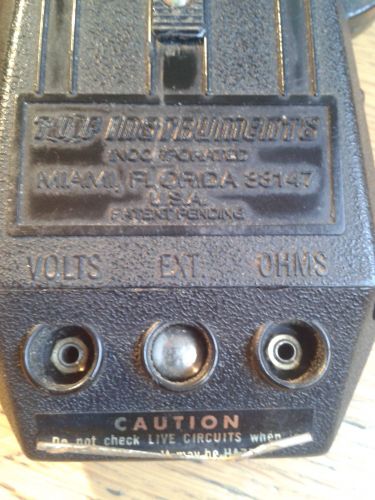

Er zitten 3 gaten in: Éen met volt, een met ext. maar die is dicht en kan je niets in doen (zit een soort dekseltje voor), en één met ohm.
René
The headhunter
Normaal meet je tussen volt en ext spanning en tussen ohm en ext weerstand.
Zit er geen restant meetpen in ext.
Andre69
Nou er zit wel een gat maar dat zit dicht met een soort dekseltje.

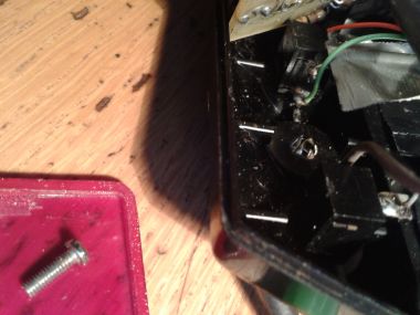

Zo ziet het er uit:
Heb het kastje even opengemaakt en deze aansluiting is verder vanbinnen ook niet aangesloten met draadjes.
Maar fungeert het lichaam niet als andere geleider?
Net als bij die schroevendraaier-spanningzoekers waar een lampje in zit zeg maar?
Frank
Ik vond deze foto van een vergelijkbaar toestel op internet:
Daar is het middelste gaatje wel open.
Ik denk dat die van jou door de vorige gebruiker is aangepast om een bepaald onderdeel (bijvoorbeeld een lampje) in de middelste opening te drukken en vervolgens de meetpen tegen de buitenkant van het lampje te houden om zodoende vast te stellen of het lampje heel was. Of om batterijtjes te meten bijvoorbeeld.
Andre69
Dat zou inderdaad kunnen Frank,
Ik had het kastje dus opgemaakt en zag dat de middelste niet aangesloten is.
Ook zag ik dat er wat tape inzit, zou inderdaad dus kunnen dat de vorige eigenaar er mee geknoeit heeft.

Heb vanmiddag even batterijen opgehaald en erin gedaan, vervolgens de pin in volt gestoken en het stopcontact gemeten, bij het ene gat geeft hij 38.1, en bij het andere 3.7?
En als ik het snoertje in "ohm" stop begint het digitale scherm te knipperen..
Als je niets meet geeft hij gewoon 0.00 aan..

The headhunter
wil je mij een plezier doen?
NEVER NOOIT MEER OHM METEN IN EEN STOPCONTACT, Je hebt verschrikkelijke mazzel gehad dat die 2e pen er niet bij was anders was jij nu zwartgeblakerd, die meter ploft gewoon uit elkaar.
Je 'meet' rare waarden omdat er geen 2e pen is.
In de stand ohm stuurt de meter een kleine spanning waar hij de weerstand mee kan uitrekenen.
