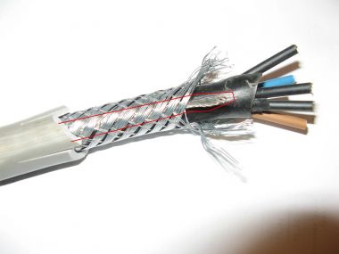

Geachte forumleden,
Deze +/- 20 jaar oude kabel ligt in de grond in de tuin:
A is een plastic strookje om de draden mooi in de mantel te verdelen.
B heeft 'n witte streep
Volgens mij ontbreekt er een litze.
Kan iemand mij wat meer algemene informatie over deze grondkabel verschaffen?
Bij voorbaat hartelijk dank!
Fiesiekus
Litze is prominent aanwezig, dat zijn die metalen rafels. Dit is een YMVK-as kabel; voor grondgebruik.
Prz
Vriendelijk dank!
Die draad met die witte streep in de mantel lijkt ook iets minder zwart te zijn. Enige idee wat dat voor 'n draad is?
Fiesiekus
Alle bruine zwarte draden (met/zonder streep) met een doosnede van 2,5 mm², zijn fasedraden. 1,5 mm² is een schakeldraad en die blauwe is de nul.
Prz
Ah. Ik heb de litze gevonden. Ik heb nog wat van die rafels weggevouwen en nou kom ik een busseltje draden tegen onder die omvlechting.. (op de foto met rode lijnen omlijnd). Dat mysterie is in ieder geval opgehelderd.
Volgens mij hebben die bruine en zwarte draden dezelfde diameter, kan dat kloppen, Fiesiekus?
Fiesiekus
Ja, dat kan, bijv. 2,5 mm² .
Ron321
De metalen rafels is niet de litze maar alleen bescherming.
Prz schreef:
[Ah. Ik heb de litze gevonden. Ik heb nog wat van die rafels weggevouwen en nou kom ik een busseltje draden tegen onder die omvlechting.. (op de foto met rode lijnen omlijnd). Dat mysterie is in ieder geval opgehelderd.
Dat is inderdaad de litze.
