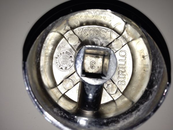

Ik heb een probleem met mijn wastafelkraan deze lekt onder de bedieningshendel warm/koud water! Als hij in de koudwater stand dicht blijft staan is er niks aan de hand, gebruik ik warm water (hendel links) dan begint hij te lekken onder de bovenkant van de kraan ( dus het draaigedeelte) deze kop is normaal te demonteren via een inbus boutje op te lossen (bij de meeste kranen). Hier zit helemaal niks om los te schroeven, tevens kan ik op de kraan geen merk vinden! Iemand enig idee hoe ik de bovenkant kan demonteren?
Alvast bedankt voor de reacties,
Mvg. Bernd
Doe de hendel eens helemaal omhoog, en waarschijnlijk zie je dan een schroefje te zitten, of een inbus boutje.
Ook kan het zijn, dat je de lange hendel uit het bovendeel moet draaien, en daar zit dan een schroef onder.

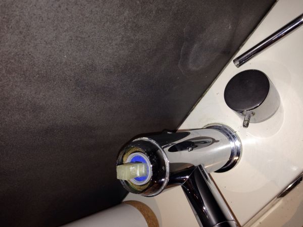

Dank je voor de tip, het is gelukt om de kop te demonteren zoals jij zei (zie foto).

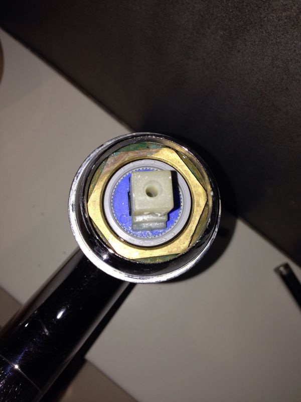

Nu dan de volgende vraag! Zoals op de foto te zien zit er een borg moer met waarschijnlijk de pakking eronder. Hier kan ik niet aan draaien, er past geen sleutel op. De moer is ook nog een keer groter als de doorlaat zoals op de foto te zien is. In de kop stond het merk van de kraan, Borillio. Enig idee hoe ik deze moer kan verwijderen of aandraaien, er stond ook water in tot aan de rand!

Haha, ff iets verder kijken dan mijn neus lang is! Het is gelukt!!!!

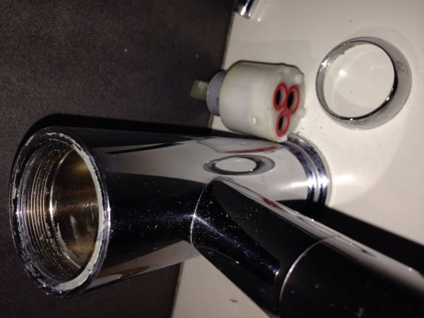

Hoe heb je het nu opgelost dan.
Meestal moeten de 3 rode rubbertjes vervangen worden in de kardouch (binnenwerk)
Maar een beetje kranenvet op die rubbers en opnieuw vastdraaien doet vaak ook wonderen.

Inderdaad ik ben even naar de bouwmarkt geweest en heb ervoor de zekerheid vet op gedaan. De stopbus zat ook niet erg vast. Mocht hij nog gaan lekken dan ga ik naar de sanitair specialist om nieuw rubber te halen (weet nu hoe het uit elkaar moet), badkamer zat er al in toen we hier 1 1/2 jaar geleden kwamen wonen.
Dank voor de tip, zit mooi verborgen dit systeem om de kop los te halen!
