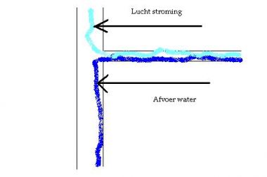

Maak even een tekening met paint en plaats die hier, dat maakt het iets duidelijker.

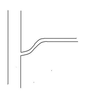

Harm81
een schemaatje

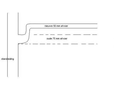

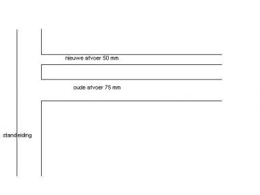

Harm81
Die van 50 mm wordt geadviseerd aan te leggen.
En waar zitten de beton en cement resten ?
Harm81
Die zitten in de 75 mm buis. ook gezien het feit dat er een koppeling tussen moet voor het badmeubel vond de 'ontstopper' het handiger een nieuwe buis aan te leggen...

Misschien door middel van 2 90 graden bochten aansluiten op de 75 mm pp buis?
is niet het beste natuurlijk vanwege de 2 90 graden bochten...
Fiesiekus
Zoiets met 2 x 45 graden aanleggen is heel gangbaar (d.w.z. zo heb ik 50 mm van de keuken op een 110 mm hoofdleiding aangesloten. Daar zat een cm of 10 hoogteverschil tussen).
Zo heb je misschien wel een beluchtings/ontluchtings probleem.
Beter is het om de nieuwe leiding met een haakse verbinding op de standleiding aan te brengen.
