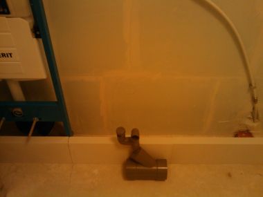

Ik heb een 110mm afvoer in mijn badkamer waaraan ik mijn inbouwwc ga koppelen. Nu wil ik daar ook mijn wastafel op aansluiten. Ik heb hiervoor het volgende in gedachte:
Links staat de inbouwwc met daaraan een 110mm buis naar rechts die met een 87-graden bocht op de afvoer de grond in zal gaan. Ik het een Y-stuk gekozen die hiertussen komt, vervolgens een overgang naar 40mm vervolgens daarop een 45-graden bocht. in de praktijk komt daar op een hoeveelheid 40mm PVC maar dat heb ik nu voor het gemak weggelaten. Omdat ik het op de pijp van de WC aansluit leek mij een beluchter slim. Die is gekoppeld met een t-stuk en een 90-graden bocht.
Is dit zoals het moet?
Als je zorgt, dat de 110 afvoer met een haaks Tstuk wordt aangesloten op de standleiding, zal het zo wel kunnen.
Ook de beluchter zo hoog mogelijk plaatsen.
Jonathanpv
Ik heb als afvoer in de badkamer alleen een 110mm gat in de vloer om het zo maar te zeggen. Als ik daarin kijk dan loopt het eerst zo'n 60 a 70cm verticaal, vervolgens schuin weg buiten het zicht. Ik verwacht dat deze daarna op de standleiding is aangesloten.
Ik sluit aan op het gat in de vloer met een 87-graden bocht.
Het gaat om een casco nieuwbouwappartement als het helpt.
Henk253
En t-stuk met beluchter word weg gewerkt achter een muur zeker
ik zou die ont luchting niet weg werken die kan je evt ook bij wastafel plaatsen
