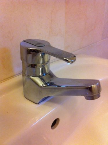

Mijn wastafelkraan lekt aan de onderkant. Aan de bovenkant is geen nattigheid te zien maar via de (koude) waterleiding onder de wastafel lopen druppels naar beneden.
Afbeelding 1: de (Grohe) kraan aan de bovenkant.

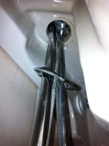

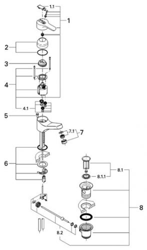

Aan de onderkant komen 2 buisjes uit de kraan die weer aangesloten zijn op de waterleiding.
Afbeelding 2: de aansluitingen aan de onderkant van de wastafel.
Via het rechterbuisje komen de waterdruppels naar beneden gelopen. Ik denk dat het water direct uit de kraan via het buisjes naar beneden lekt maar 100% zeker ben ik niet omdat er niet veel ruimte is om te kijken.
Afbeelding 3: de 2 buisjes zoals die uit de kraan komen (je ziet ook de rubberen bevestingingsring ik heb losgehaald voor het zicht).
Voordat ik nu enthousiast de waterleiding ga afsluiten en de kraan uit elkaar ga halen ben ik benieuwd of iemand een oplossing weet waar ik mee aan de slag kan.

Dit is een eurodisc wastafel kraan
Deze is niet meer leverbaar.
Als van boven geen water zichtbaar is dan is,
De zacht koperen buisje lekt boven in daar kan je niets aan doen.
Nieuwere modellen kan je deze vervangen maar dit type niet.
