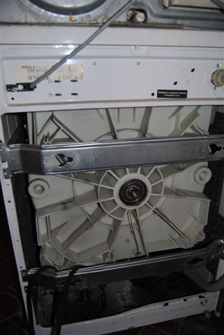

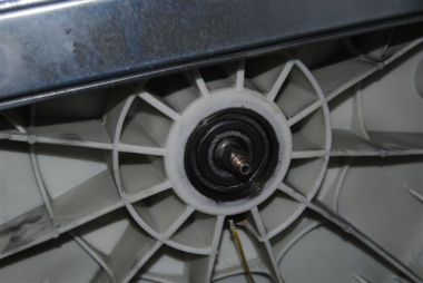

Hoi allen,
Even later en twee zwarte handen ben ik er achter gekomen dat het er heel anders uitziet dan alle onderdelensites doen vermoeden.
Het ziet er uit als een groot lager, ik heb de foto's erbij gedaan.
Hoe repareer ik zo'n lager....
Pieter

RonM
Hoi Pieterl, ik heb nu hetzelfde probleem. Zelfde kunststof kuip met kapot lager. Hoe heb jij het opgelost. Ik was eigenlijk niet van plan de kuipen te splitsen om aan de achterzijde van het lager te komen.
Alvast bedankt voor je reactie / antwoord.
Gr. Ron
Pieterl
Hoi Ronm,
Ik heb een tweede hands nieuwe gekocht.
Je moet de trommel splitsen en dan kan je het lager eruithalen(tikken).
Ik ben ermee gestopt omdat ik een haast nieuwe heb gekocht.
Sterkte ermee.
