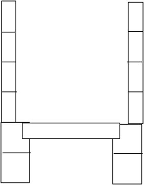

Goedemiddag,
Ik las op dit forum een onderwerp over een wasmachine verhoging maken d.m.v. cellenbetonblokken.
Nou lijkt mij dat ook wel wat zo'n verhoging maar ik zie het niet zo zitten om die blokken allemaal te zagen (ben n.l.vrouw).
Nu had ik zelf gedacht om zeg maar een vierkant te maken van cellenbetonblokken en hierin beton storten van ca.10cm hoog.
Is dit mogelijk zoals ik het gedacht had of moet ik specifiek op iets anders letten zoals bijv.kan de beton gewoon zo op onze zoldervloer (beton) gestort worden??

Als vrouw beton kan storten kan ze ook blokken zagen. :wink:
Valt wel mee hoor dat zagen. En als je eerst eens een tekening maakt van wat je wilt kan je met wat passen meten een heel eind komen zonder te zagen.

Je hebt al gauw 2 zakjes van 25kg beton nodig.
Nou daar ga je geen betonmolen voor huren neem ik aan.
En een kuip beton mengen en omscheppen is ook niet zulk licht werk.
Er zijn gasbetonblokken van diverse lengtes en diktes te koop.
Mooie puzzel voor en regenachtige zondagmiddag om een passend geheel te maken.

Als je een stuk hout kunt zagen, kan je ook zo'n blok zagen. Bijv. met een oude houtzaag.

Kan ik cellenbetonblokken vastkitten of moet het speciaal met blokkenlijm??

Ik heb hem zo gemaakt
je kunt aan de blokken zien hoe veel er zijn toegepast.
de onderste blokken zijn van 10 cm, de bovenste van 5cm en de liggende zijn van 7 cm (alle blokken waren 20 cm hoog en 60 cm lang)
Ik heb van de bovenste van 10 cm een stuk uitgehaald zodat hier die van 7 cm in kon vallen en er 5 cm extra was dan de wasmachine breed was.
Alles is met blokken lijm in elkaar gezet en daarna heb ik de hele verhoging betegeld met wat tegels die ze in de aanbieding hadden.
Dit heeft als voordeel dat alles nu mooi schoon blijft en als er een keer ergens wat water overheen loopt dan zuigt de verhoging dit niet meteen op waardoor het uiteindelijk geen vies stinkend ding kan worden.
Het op mat zagen gaat heel eenvoudig met een goedkope of oude zaag en het uithalen ging simpel, eerst het grootste gedeelte inzagen en wegbreken, daarna met een oude houtbeitel mooi glad steken.
Uiteraard kun je de hoogte zelf bepalen, maar ik heb deze hoogte genomen zodat de droger, die er bovenop staat, met de vulopening op ooghoogte is komen te staan.
