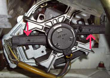

ik val in de prijzen dit keer heb ook al een topic lopen over mijn condensdroger die gisteren de geest gaf.even later stopte mijn wasmachine er ook mee :cry: nu had ik hier een topic gevonden die over dit probleem kon gaan heb immers dezelfde klachten.denk ik aan de koolborstels.maar een vraag hoe kan ik daar het beste bijkomen ben een leek op dat gebied maar vind het wel een uitdaging om het te proberen.

De koolborstels kun je het gemakkelijkste vervangen door de machine op zijn zijkant te leggen.
Wel stekker uit het stopcontact halen!
Zijn de koolborstels korter dan 15 mm, dan zijn ze versleten.

Marcel bedankt voor je andwoord.de nieuwe koolborstels zitten erin hij draait ook.maar nu maakt die een raar geluid ,is dat normaal en hoelang kan dat duren???????
Marcel1972
In principe mag het geen raar geluid geven jij het vervangen bij nieuwe koolborstels, controleer of de koolborstels goed gemonteerd zitten en kijk eerst even waar het geluid vandaan komt.
Wel de wasmachine rustig in laten draaien met niet te veel toeren centrifugeren!
