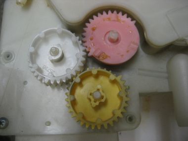

Ik heb het zeepdeksel met de tandwielen nagekeken. Volgens mij zijn de tandwielen niet defect...? Voor alle zekerheid heb ik er een foto van gemaakt. Misschien vergis ik me. Graag een reaktie.
Ik ken deze machines niet zo goed maar volgens mij zit het gele tandwiel niet goed, de grote tanden moeten in die van het witte tandwiel grijpen.
Met enig uitproberen zou u dat zelf goed kunnen doen.

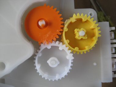

Voor de plaatsing van het onderdeel heb ik een foto gemaakt van de nieuwe tandwielen.
Samengevat:
op de foto van het vorige bericht stond het roze tandwiel in een verkeerde positie. En dus niet het gele ;-)
Op de foto die ik als bijlage voeg zie je het nieuwe onderdeel.
Het oranje rad staat hier in de goede positie.
Ook zijn de tandwielen wat ingevet.
Hopelijk is deze uitleg begrijpbaar en hebben andere amateurklussers er in de toekomst ook nog wat aan.
In ieder geval bedankt voor je steun en raad.

zeven jaar geleden "klakkerde"mijn zeepbakje ook. Toen eruit gehaald, kalk van de ventielen gehaald alles netjes ingevet en toen na enig geklooi bijna de juiste positie gevonden. Nu zeven jaar later dus weer het geklakker. Bakje eruit, alles goed schoon gemaakt ingevet met siliconen of kranenvet ( word ook gebruikt bij koffiemachines ) en met behulp van de foto weer op de juiste manier in elkaar gezet. Loopt weer soepel dus en werkt weer als nieuw !
