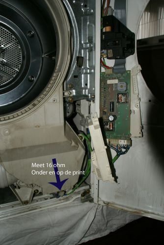

Naar aanleiding van enkele topics hier op het forum heb ik vandaag 1 van de 2 thermostaten, clicsons achter op het verwarmingselement “TNR.2238340
Co de Witgoedman
Mogelijk is het verwarmingsrelais defect, deze bevind zich na openen van de servicedeur aan de rechteronderzijkant.
_Ric_
Hallo bedankt voor je reactie! :)
Umm En welke bedoel je dan?
Ik heb het NTC/vochtsensor als ik het goed heb :oops: gemeten zoals op de afbeelding en die meet goed.
Of bedoel je rel1 of 2 op de foto?
EN zoja kan ik die meten en hoe?
Co de Witgoedman
Links op de foto van de print, achte de grijze beschermkap, zit het relais, daar gaan 6 dukke draden heen en 2 dunnere.
De kap zit aan de voorzijde vast met 1 schroef en een haak.
KIJK UIT maak de machine spanningsloos, op het relais staat directe spanning.

Ok gevonden en gedemonteerd, kan ik die doormeten?
Zoja, hoe en welke waardes moet ik krijgen en op welke stand moet ik die meten.
Heb wel een multi meter maar heel ervaren ben ik hier niet in zoals je misschien al begrijpt :) :oops:
_Ric_
Relais inmiddels eruit gehad en open gehad. (contacten zijn zuiver niet verbrand ofzo)
Spoel is goed maar krijg geen spanning op de kabels.
Ik ben nu aan het zoeken op de print die lijkt tot nu ook goed.....?
Ik werk zo richting de bedieningsknop.
EDIT*****
Inmiddels blijf ik hangen op de print die te tegen deur aan zit.
Ik krijg aan de bovenkant wel spanning binnen 37,5 volt en 11,5 volt vanaf de zwarte trafo (T1)
Op de print ziet er alles goed uit de 2 relais zien er goed uit, de diodes gemeten en zijn goed.
De sporen op de achterkant ook niets aan te zien.
De stekkers eraf gehad en zuiver gemaakt
Dit alles lijdt tot niets.....

Indien het relais geen spanning krijgt lijkt het idd erop dat de stuurprint defect is.
U hoort het relais ook niet aanschakelen??
De aansturing naar het relais toe kom vanaf boven via de door u getoonde schakelprint.
Bij tijdgestuurd drogen zou het relais na enige minuten aangestuurd moeten worden, bij het omkeren van de draairichting de 1e keer.
