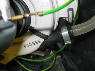

Ik ben al een paar dagen bezig met mijn vaatwasser en heb al veel info en adviezen bij dit forum vandaan gehaald. In eerste instantie piepte de vaatwasser alleen maar, dit bleek aan de lekkage te zijn van de omwas pomp. Deze is inmiddels hersteld. Piepen is weg. Nu pompt hij bij spoel programma alleen water naar binnen en stopt dan zonder piep met knipperend start lampje.
Dit gebeurt ook bij het test programma, volgt geen piep!
Ik heb direct 220 v op de omwas pomp gezet en deze werkt!
Volgens mij ligt het in de aansturing, dus het schakel kastje vooronder in de automaat, of ligt het aan een andere beveiliging?
Wie o wie kan me hier advies in geven??

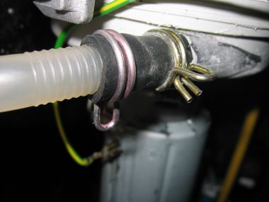

Na een paar dagen uitgeschakeld te hebben staan leek het of de machine het weer deed, echter de nood reparatie van de omwaspomp was niet afdoende en lekte wederom. Vandaag opnieuw de lekkage gerepareerd, door een stuk van de oude slang koppeling te verwijderen en een nieuw stuk er aan te lijmen. Ik wacht nu 24 uur totdat de lijm zeker is opgedroogt en ga morgen wederom testen.
De vraag is nog steeds was er een extra beveiliging waarom de omwaspomp niet draaide.
Alvast bedankt,
Ernst Mulder
Oude rep
Nieuwe reparatie
Door de lekkage is er water op de bodemplaat gelekt, de beveiliging schakelt dan de afvoerpomp in en doet verder niets, na het droogmaken zal de machine het waarschijnlijk weer doen.

Inmiddels werkt alles weer, reparatie van de pomp blijft al een paar dagen goed. En heb geen klachten meer.
Nu mag hij het weer een paar jaar volhouden.
