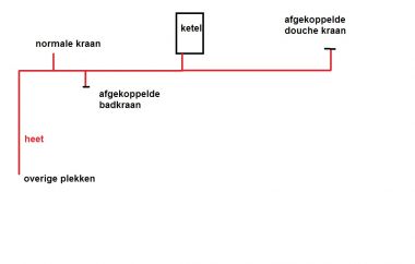

Kan je een tekening maken hoe je je leidingen hebt aan gesloten
Rene de klusser
Specialist Bouw
Kun je een foto/schets/ tekening/
of wat ook maar maken van hoe het is aangesloten,het is mij een raadsel waarom onder de ketel wel warm water en voor de rest niet.

Ik ga vanavond het schema afronden. Heb gisteren een schema gemaakt, deze ga ik vanavond in het huis even nalopen voor de zekerheid.

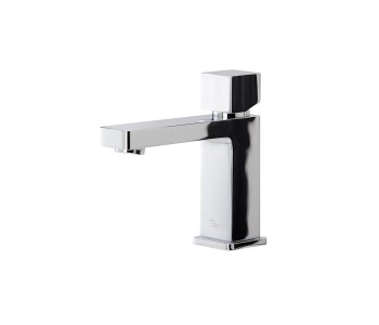

En deze lijkt op mijn wastafelkraan.
Deze is ook van dezelfde serie "cubic" maar die is uit het assortiment zie ik.

Ben benieuwd na die schema
zit ergens ook een verdeeelstuk in want lijkt er heel sterk op dat je een leiding gekruist hebt aan gesloten.
Als je koud water gebruikt bv bij bad kraan dus die het verste weg zit gaat de ketel ook branden?

Ga ik ook even alle leidingen na om te kijken of er iets gekruist zit maar dat zal het niet zijn. Bij het afsluiten van de bad en douchekraan is het probleem namelijk voorbij. En daar zit niets meer tussen, deze leidingen lopen rechtsreeks naar de kranen.

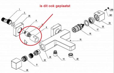

je had over koppelingen niet geplaatst is dat deze, want hier in zit namelijk de keer klep die er wel in moet zitten.
