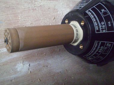

Kan iemand mij zeggen hoe dit element er uit te draaien en een nieuwe van hetzelfde typer er in te zetten,
dank
De fohn moet uit elkaar, dan kunt het element zo vervangen.
Noteer waar welke draden zitten of maak een digitale foto, dan kunt u ze niet verkeerd aansluiten.
Jan, heb het achterste gedeelte los gemaakt maar daar zit niets wat toegang geeft tot dit element.
Als ik dan het voorste eraf haal dmv 4 schroeven los te maken dat komt te voorschijn wat ik op de foto gezet heb, nl het warmte element.
Maar daar zit geen schroef of ander draai element aan. Misschien naar links of rechts draaien maar ik wil het niet forceren.
Hoe krijg ik het eruit?
Volgens mij hoort er aan de binnenkant een schroef in te zitten waarmee het element vast zit.
Volgens mij moet je dat element er zou uit kunnen trekken. Het is als het ware een stekker.
Zie ook PB. Let op deze elementen gaan niet gauw stuk.
