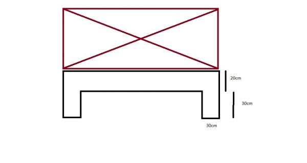

Ik ga een betonplaat moeten gieten voor een tuinhuis met afdak waar veel hout gestapeld zal worden. De betonplaat zelf wordt 20cm dik, maar er komen ook sleuffunderingen (30cm diep op 30cm breed) waar de wanden van het tuinhuis op steunen (dus daarop komt ook wel stevig wat gewicht).
In de betonplaat zelf komen er wapeningsnetten (die normaal eindigen op +- 7cm van de randen van de betonplaat), maar nu vraag ik me af of er iets van wapening in die sleuffunderingen zelf moet, en hoe/wat dan juist: een klein net dat ik dan verticaal erin steek en contact maakt met de horizontale netten van de gewone betonplaat? Of 1 staaldraad in het midden die horizontaal ligt....?

Ik heb zojuist hetzelfde gedaan. De sleuffundering is eigenlijk de vorstrand. Bij mij is deze 60 cm diep. Hierin heb ik gewoon een netje rechtop ingezet en deze vastgemaakt aan de 2 netten die in de vloerplaat liggen.
Het vastzetten heb ik gedaan met voldoende stukken betonijzerstaaf die ik 90* gebogen heb met een pijpenbuigtang. Gaat vrij makkelijk bij 8 mm dik staal.

De wapening onderin de vorstrand is het belangrijkst. Verder gebruik je voor dit soort lichte funderingen bv. een wapeningnet Ø8-150. Rondom 3cm dekking aanhouden.
