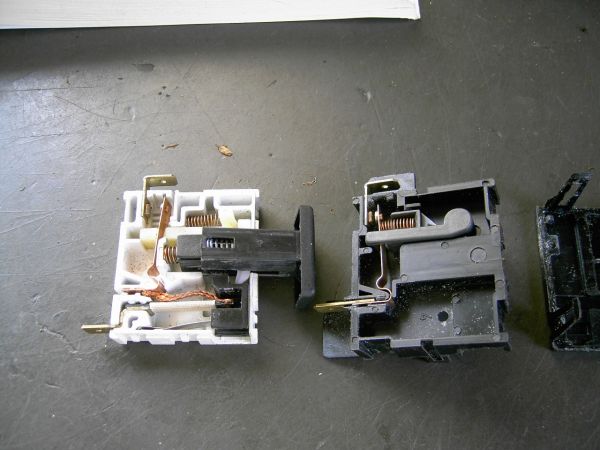

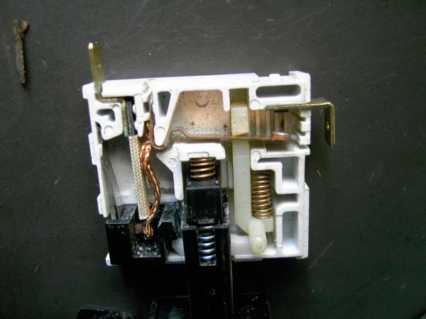

Hier de foto's van de schakelaar:
Dan kan het niet anders dan dat de schakelaar defect is, hij blijft na het indrukken niet hangen, u moet dan de schakelaar hebben die in de kew zit, die wordt ingedrukt om te starten en opnieuw ingedrukt om uit te schakelen.
Bij die andere zit een draaiknop boven die de schakelaar in de start-stand houdt, de schakelaar doet dat zelf niet.
Die schakelaars zijn nog wel te koop.

Bedankt voor je tips maar hij liep wel met de oude schakelaar maar je moest heb ingedrukt houden.
Dit even tijdelijk met een stokje vast gezet en proefgedraaid.
De motor en pomp zijn prima en mankeert niets aan.

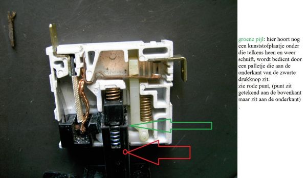

De oorzaak ook al gevonden en dat was volgens mij dat er een onderdeel uit de schakelaar miste.
Het kunststofplaatje wat heen en weer schuift miste, dat wordt dan weer bedient door een klein puntje wat op de dikke knop zit,(zie foto)
Dit is een heel klein puntje van kunststof maar hij moet wel 4 veren indrukken,
en is naar mijn mening niet je van het constructie.

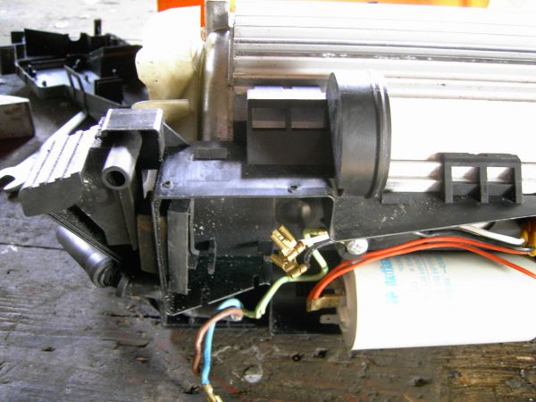

Vanmorgen de schakelaar verwijderd en de stroomkabel rechtstreeks op op de draden gemonteerd.
De stekker is vervangen door een stekker met ingebouwde schakelaar welke tot 16 ampère mag schakelen, deze onderbreekt beide contacten wat de lichtschakelaar die ik nog had liggen niet deed.
Dat de beveiliging d.m.v. dat bimetaal plaatje nu niet werkt is niet anders, brandt hij op dat is ie weg,ik heb er nog 2 van K.E.W. draaien die dat ook niet meer hebben en nog geen problemen mee gehad.
We zien wel hoelang hij zo meegaat, op is op.
Dat er een plaatje uit de schakelaar verdwenen is heb ik nog niet meegemaakt, meestal is het een verbrandt contact.
