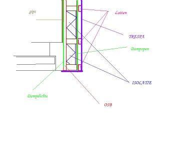

Mw1
Ik ga morgen beginnen met mijn dakkapel.
Nog even een vraagje.
Als de zijwang balken staan(de balk vanaf het dak, en de balk vanaf het knieschot)
Kan ik dan ook aan de binnenkant dampdichtfolie plaatsen, en dan osb.
Dan aan de buiten kant isolatie tussen de balken duwen dan dampopen folie enz enz.
Het gaat erom als ik de osb aan de buitenkant van balken zet, dan nog +/- 80mm balkjes op de osb, en isolatie dan worden mijn zijwanden +/- 20cm dik...
Als ik de isolatie tussen de balken duw, dan hoef ik niet die 80mm balkjes te zetten.
Scheelt 80mm :lol:

Mw1
Ok, maar nu zit de dampdichte folie tussen de gipsplaat en osb.
zo kan ik dus wel de isolatie tussen de balken duwen als de dampdichtefolie tussen de gipsplaat en osb zit.
Dus:
gipsplaat
dampdicht
osb
tussen construtie isolatie
dampopen
panlatten
trespa
hierboven staat: osb-dampdichte folie dan isolatie... :roll:
Dan zou ik de dampdichtefolie tussen de balken moet duwen, wat weer moelijker is.
Rene de klusser
Specialist Bouw
Hoe dichter de folie naar binnen zit hoe beter.
Maar meestal word het tussen de osb en de regels gezet.
Maar in jouw geval is dit het handigst.

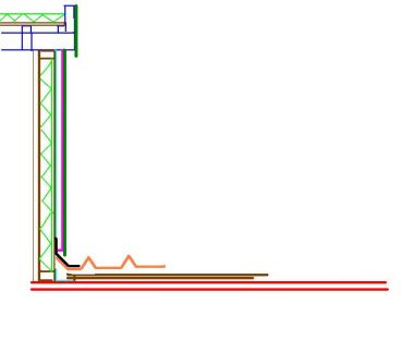

alleen vraag ik me af hoe ik de aansluiting platdak naar pannen moet maken. met name aan de boeiboord.
Vanaf de pannen lood leggen op het boeiboord?
Ik weet dat ik het dakleer moet branden tot onder de pannen.
