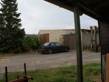

Hopelijk kan iemand ons hiermee helpen!
Wij hebben een huis gekocht. In de loods erbij, uit dezelfde steen als onderstaande foto, met een betonnen vloer, willen wij stallen optrekken. De muren zouden wij in steen/beton/... willen, in gemakkelijk te metselen blokken omdat wij zo onervaren zijn in het klussen. De voorkantjes halen we gewoon van een fabrikant in prefab stallen (hout of kunststof)
Onze huidige (gehuurde) stallen zijn ook van het materiaal op de foto, en de wanden van de mesthoop ook. Dit bevalt goed, maar op de vraag welk materiaal het is krijgen we vele verschillende antwoorden.
Ook op de vraag welk materiaal geschikt is voor onze doeleinden krijgen we uiteenlopende antwoorden. Daarom graag een advies van echt ervaren klussers!
Adviezen die al gegeven zijn en tegenreacties erop:
- Ytongblokken, zouden te licht zijn (paarden die ze zo omduwen) en niet in bestand tegen vocht, urine en schadegevoelig (hoeven)
- kalkzandsteen, idem
- betonmetselstenen, zouden niet op de betonnen vloer kunnen ivm omvallen
- bakstenen, te moeilijk voor de onervaren metser.
Hopelijk advies:
- welke stenen zijn dit?
- welk materiaal adviseer je voor stallenbouw?
Het is op de foto niet te zien welk materiaal u bedoeld, een paar nieuwe foto's ?

Ik hoop dat het hierop beter te zien is, het is jammer dat photob*cket niet kan:

Dat zijn waarschijnlijk B2 blokken. Betonstenen zeg maar.
- cellenbetonstenen zou ik niet gebruiken.
- kalkzandsteen is prima mits goeg verlijmd. Afwerken met een stootvaste stuclaag. Ik zou blokken van 20cm dik nemen.
- betonmetselstenen zijn prima geschikt.
- bakstenen zijn ook prima geschikt. Metselen is niet moeilijk voor iemand die handig is :)
Andere optie is met hout werken, met bv. betonplex als afwerking.
