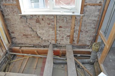

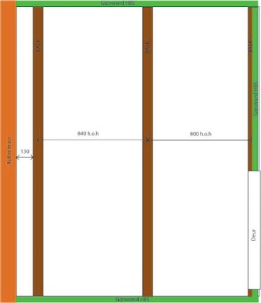

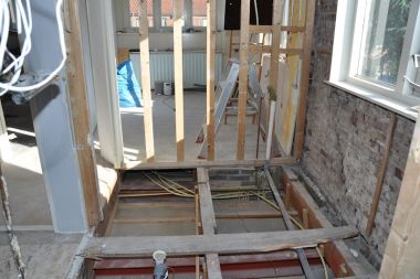

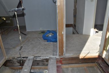

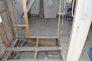

Ahuber
Duurde wat langer dan de bedoeling maar hier dan eindelijk de foto's en een simpele plattegrond.
Ik hoor graag jullie oordeel.
Millew
Ik was in de veronderstelling dat het een wandje op de vloer zelf was, b.v. als scheiding tussen douche en toilet, waardoor je een gedeeltelijke onderbreking van de vloer zou krijgen.
In dit geval kan je dat houten frame wel laten staan.

Laat ook even een bouwkundige kijken naar de scheur in de muur voordat u de scheur terugvindt in de nieuwe wand.
Geus
Die scheur viel mij inderdaad ook op: ff naar laten kijken.
Verder lijkt het mij daar prima mogelijk een Lewis-vloertje tussen de wandjes te storten. Kijk wel even naar de wand aan deurzijde. Lijkt me dat je daar wat extra ondersteuning voor de Lewis-platen moet regelen. Oogt erg smal.
Ahuber
Metselwerk is al naar gekeken door zowel een gevelspecialist als een bouwkundig ing. Volgens beide hoef ik me geen zorgen te maken. Ze wijten het aan de ouderdom van het huis.
Ben van plan over een jaar of 2 (als er weer geld is) mijn gevel te laten aanpakken. Het voegwerk is namelijk ook op veel plekken slecht. Dan laat ik direct de bakstenen met scheuren vervangen.
Geus, dat van die muur met deur heb je goed gezien. Ben van plan om daar een extra balk tegen de bestaande balk te schroeven.
