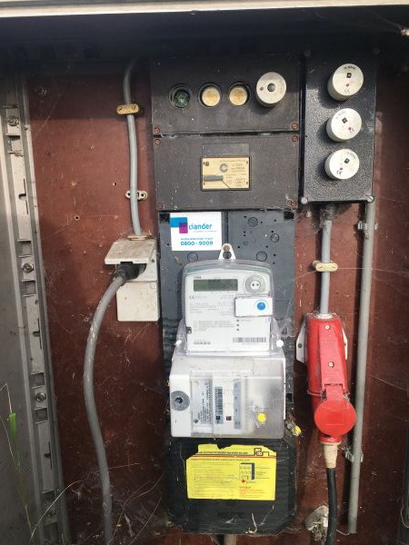

Wij wonen op een woonboot en komen wat elektraproblemen tegen. De situatie is als volgt:
Er is een walkast waar 3fase 25A binnenkomt.
De rode 3 fase gaat naar de woonboot. Binnen in de woonboot gaat deze naar 9 groepen (3 per fase) zonder aardlek.
De stekker in het stopcontact gaat naar de schuur waar een tweede stoppenkast zit met 4 groepen, geen aardlek.
Binnenkort komt er een elektrische auto en dus een laadpaal en over grofweg 1,5 jaar komt er een nieuwe woonboot met installatie op het schip. Nu wil ik graag dat de walkast op orde komt en toekomstbestendig is. Ik probeer te begrijpen wat er ongeveer moet gebeuren dus hier mijn aannames / vragen:
1. Wil je het goed doen moet er sowieso een hoofdschakelaar komen dus de hoofdzekering moet er uit om deze te kunnen plaatsen.
2. Achter de hoofdschakeaar komt een 3 fase, 16A aardlek met daarachter de laadpaal
3. Voor een eventueel later te plaatsen tweede laadpaal moet ruimte in de kast zijn voor een eigen aardlek.
4. Kan de 3 fase aansluiting naar de woonark direct achter de hoofdschakelaar zodat de aardlekken in de ark zelf zitten of moet hiervoor een aardlek in de walkast? Wat je wil is natuurlijk max. 1 kabel naar de ark maar: is dit veilig?

1) Dat is inderdaad wel de veiligste manier. Wat zit er nu in het kastje boven de meter? Dat is namelijk dé plek voor een hoofdschakelaar. Er lijkt ook wel wat te zitten, maar wat het precies is??
2) Sommige laadpalen vereisen aardlekbeveiliging type B. Kijk daar goed naar; want type B aardlekschakelaars zijn gruwelijk duur.
3) Extra / grotere kast is niet zo'n probleem, als je er maar ruimte voor hebt.
4) Dat zou ik absoluut niet doen. Die kabel naar het schip is net zogoed een kwetsbaarheid en als je daar doorheen gaat wil je wel dat die gewoon beveiligd is.
Sowieso; wat doen die schroefautomaten daar? Die dingen deugen al helemaal niet omdat ze in geval van kortsluiting niet altijd uitschakelen. Zijn die schroefautomaten boven de kabelaansluiting naar de boot 16A? 20A? 25A?

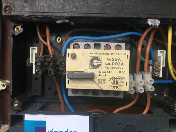

In het kastje boven de meter zit een aardlekschakelaar. Ging hem net nog even testen en de testknop doet niets dus toch even opgengeschroefd om binnen te kijken: kom ik dit tegen :shock:
De aardlek en de schakelaars doen dus niets!
Afijn, na de meter gaan de 3 fasen nu naar de 3 schroefautomaten 16ampere aan de rechterkant. een van de fasen splitst naar de schoefautomaat 16 ampere bovenin.
Conclusie: zsm de hele handel (laten) vervangen.

Oh lekker. Heb je het zo overgekocht? Dit is toch wel een verborgen gebrek... als je kunt aantonen dat de vorige bewoner er van wist.
Je hebt in de woonboot zelf dus ook geen aardlekschakelaar?

Hoe is het binnenklimaat in die walkast eigenlijk? Ik zie her en der roest zitten; de luchtvochtigheid gaat er zeker bij het invallen van koude nachten >100%?

en het is inderdaad de bovenkant van de kast die je ziet. Ruimte vanaf bovenzijde van de meter is 25cm in de hoogte: 60 cm in de breedte. De kast ziet er best mooi droog uit, er is alleen wat roest op een paar schroefjes bij de aardlek. Alle andere bouten, moeren, schroeven zijn roestvrij.
