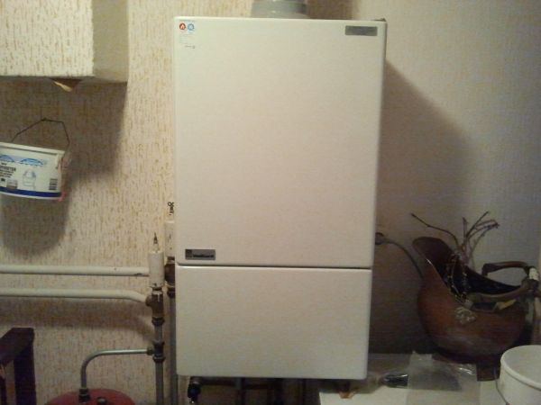

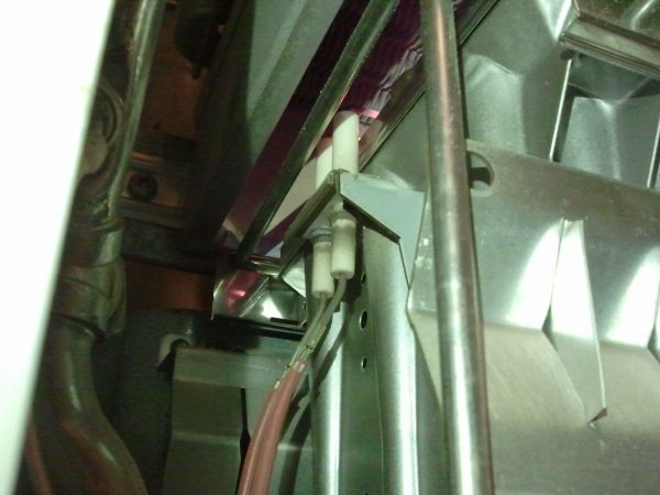

Ik stond vanavond bij de CV ketel van m'n schoonouders, hij wilde niet opstarten. Hij vonkte wel maar wilde niet ontsteken. Het bleek dat een van de ontsteekpennen vervuild was dus die voorzichtig schoon gemaakt. Vervolgens het branderbed schoon gezogen en .... WHOOOP .... hij deed het weer.
Maar omdat die ene ontsteekpen er niet zo best meer uitziet wil ik ze uit voorzorg vervangen.
Nu is mijn vraag, waar haal ik onderdelen vor een Vaillant Thermocompact VCW NL 244 XE vandaan?
Dit is de ketel ....
.... en dit de ontsteekpennen ....

Bijna nostalgie, de pen is via een installateur nog wel te bestellen.
