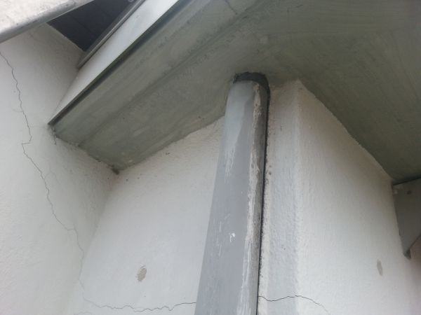

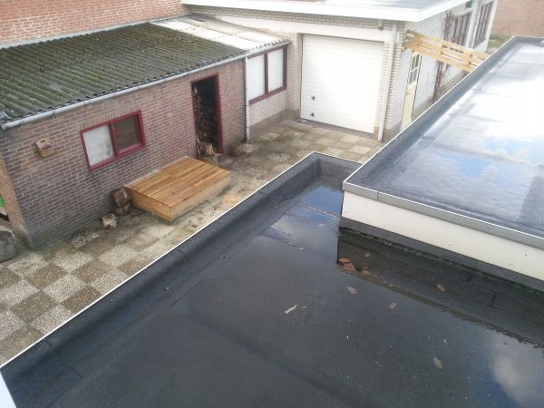

Bij het plafond in de keuken zit een schimmelplek. Deze zit ook boven bij het raam. De keuken zit in een aanbouw met een plat dak. Het dak van het plat dak is gemaakt van beton, daarop isolatie en daarop dakleed. De isolatie en dakleer ligt er 7 jaar op. Het dak heeft een overstek van ongeveer 50 cm. Er zit geen afzuigkap in de keuken.

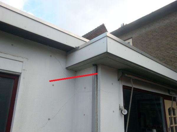

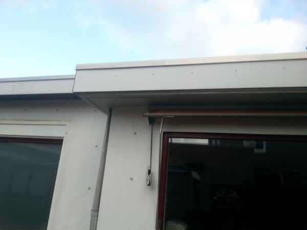

En een foto van de buitenkant.

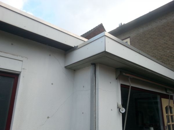

Het is een dubbelsteens muur met spouw. Een paar jaar geleden is deze met eps parel gevuld. Ik heb het idee dat daarna de schimmelplekken zijn ontstaan.

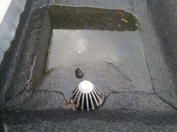

Op de foto van het dak zit links achter de waterafvoer.

Het lijkt dat daar water langs loopt.
Het zijn ook deze muren met vocht aan de binnenkant.
Waarom zie ik een patroon van grijze plekjes op de muur.
Maak op het dak is een foto van de afvoer, ik kan deze net niet zien.

Die grijze plekjes lijken mij vulpunten voor de isolatie die is aangebracht.

De grijze punten zijn de vulpunten voor de isolatie.

Zit er in de plakplaat van de afvoer een minuskuul klein gaatje kan het in die omgeving nat worden.
Toch in de gaten houden dat die donkere strepen geen lekkage is.

Zit er onder de laag stuuk isolatie? Ik krijg de indruk door het patroon van de scheurvorming.
Welk materiaal is voor deze laag gebruikt. Zou het een laag zijn waar de lucht van binnen naar buiten iets moeilijker doorgaat zou het kunnen zijn dat de muren minder goed, zeg maar, kunnen ademen.
