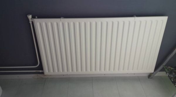

Ik ga een muur achter een radiator verven.

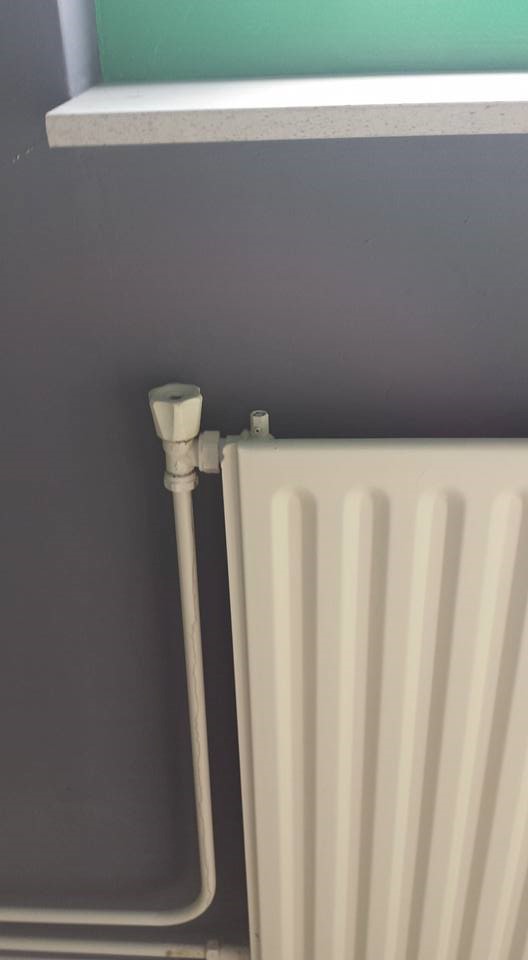

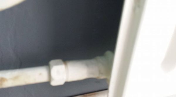

Omdat we besloten hebben daarna ook meteen een desing radiator te plaatsen wil ik de huidige radiator meteen definitief weghalen en afdoppen.
Over enkele weken wil ik dan de nieuw radiator plaatsen.
Waar kan ik nu het beste afdoppen om het mij nu en tijdens het plaatsen van de nieuwe radiator zo makkelijk mogelijk te maken?
Ik denk loskoppelen bij de 2x grote moeren en daar aan het einde van de buizen de afdopkappen erop draaien?
Zie foto's van de huidige situatie. :)
Screech
Het ligt er natuurlijk aan waar de designer komt, dan zou ik de buizen direct een beetje op maat afsnijden.
Idd de koppelingen loshalen van de radiator. Radiator kraan laten zitten, en stevig dichtdraaien. Hier e.v.t. Een dop (van bijvoorbeeld de vulkraan) op draaien tegen evt na lekken.
Op de retour "geen" dop gebruiken, maar een andere kraan (vulkraan/radiatorkraan o.i.d.) Dit is dan weer makkelijk als je straks het water weer moet aftappen om de nieuwe radiator te plaatsen.

Maar we hebben besloten om de radiator uiteindelijk toch te laten hangen! Wel een nieuw likje verf er over.
We hoeven nu alleen de radiator knop te vervangen, omdat deze via de bovenkant behoorlijk lekt. Ik wil meteen een thermostatische radiatorkraan plaatsen.

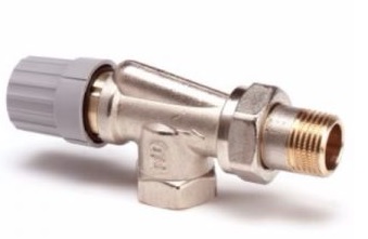

AvDijk
Sorry, ik ben het niet helemaal met installateur-stadsgenoot eens.
Een thermostatische kraan liever niet verticaal boven een verticaal lopende leiding monteren. Kijk eens op 'haaks verkeerd' of '3 x haaks'
InstallateurRdam
Je hebt gelijk is stukken beter!
Thanks voor de aanvulling.
Hier een foto van een haaksverkeerde kraan.
Vergeet het knelsetje niet.

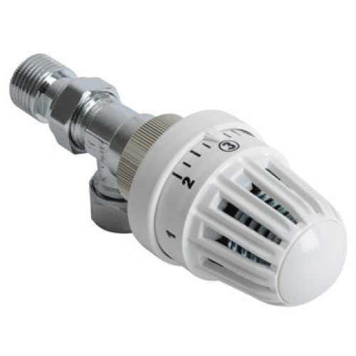

CCCC
Deze is ook goed?
InstallateurRdam
Ja is hetzelfde model.haaks verkeerd heet dat.

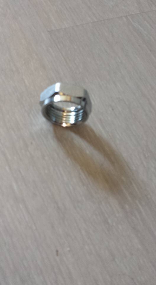

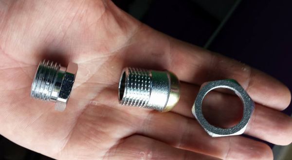

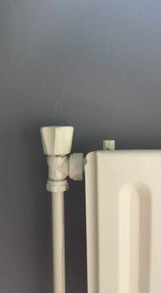

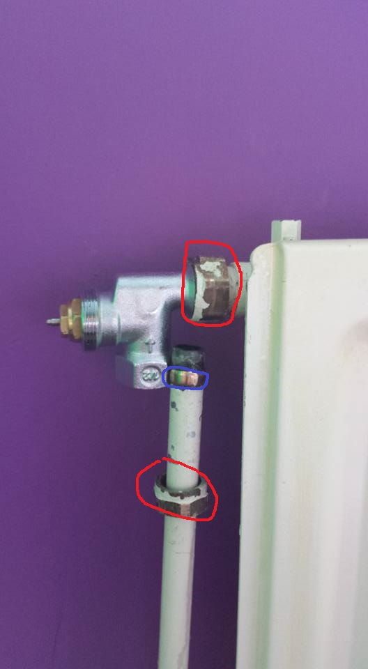

Ok ik ben nu bezig. heb toch ff advies nodig.
Dit is hoe ver ik nu ben.
De grote moer aan de bovenkant kan ik toch laten zitten of toch vervangen? Hoe krijg ik die los?
De moer aan de onderzijde wel vervangen neem ik aan? Doorzagen?
In mijn hand de onderdelen die ik nu nog heb uit de verpakking.
Obelix2
Specialist Witgoed
De 2 rechter onderdelen dien je in de radiator te draaien
De linker wartel komt over de cv buis
Ik mis alleen een nieuwe ring.
Die oude MOET er eerst van af dan wartel er overheen dan nieuwe knelring er overheen
Voor de grote wartel boven heb je
Of
Een ik bus sleutel grote maat nodig
Of
Een speciale sleutel
Heb je dat niet kun je PROBRREN met de steel van een waterpomp tang

Ok dus de grote oude ring bovenaan er toch af. En de oude kleine ring op de cv buis ook eraf dus.
Ik ga eens kijken of me dat lukt
De nieuwe ring is de meest rechter op mijn hand. zie nieuwe foto.

  • #19
De rood omcirkelde delen er af en vervangen?
En die blauw omcirkelde?
Obelix2
Specialist Witgoed
  • #20
Correct
