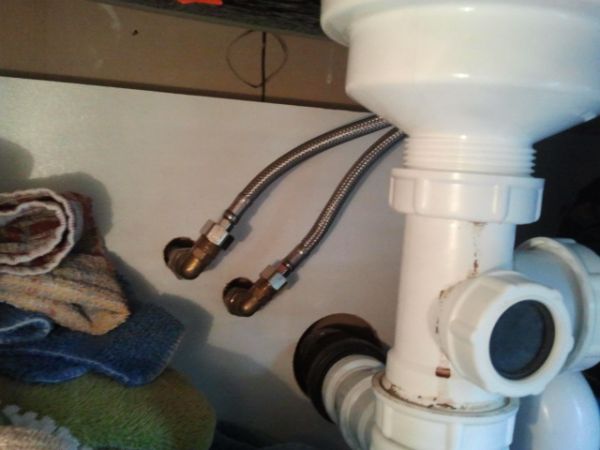

Beste klussers,
Wij willen misschien een afwasmachine aanschaffen in onze huurwoning. Er is alleen geen wateraansluiting aanwezig, zie foto rechter leiding is koud water. Is dit simpel te installeren? Er bevindt zich een stopcontact vrij hoog in de muur, hier is nu onze oven op aangesloten. Kunnen we hier ook de vaatwasser op aansluiten of moeten we een nieuwe stroomvoorziening (stopcontact) maken.
Hartelijk dank en vriendelijke groet! :)
De vaatwasser mag niet bij de oven op, er moet een aparte stroomvoorziening aangelegd worden, misschien zit er al ergens een lege doos achter de keuken.
Op de plaats van de knie een t-stuk plaatsen en van daaruit een muurplaat op de wand met een wasmachinekraan met terugslagklep plaatsen, kan met knelkoppelingen.
