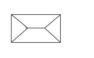

Van boven gezien dit model dak.

Eh nee, 1 lange zijde en 1 korte zijde (voorkant, overstek).

Dit model.
Piotrusc
Juist !

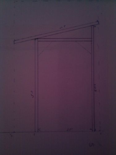

Bijgaand een schetsje van het zij-aanzicht.
Wat is jullie idee over de constructie ? Is het beter om eerst alle staanders op gelijke hoogte te verbinden en daarbovenop de dak-constructie te maken of kan het ook zoals op de tekening (hogere staanders achter) ?
- Wat voor verbinding kan ik het beste gebruiken tussen staander en ligger ? Staander verstek zagen en ligger schroeven met houtdraadbout ?
- Overige verbindingen: schroeven + lijm of balkhouders/hoekijzers ?
Verdere tips welkom !

Het geheel staat inmiddels. Ik heb nog een vraag of de afwerking van de dakranden. Ik heb eerst spijkerrol op het dak gespijkerd en daaroverheen dakshingles.

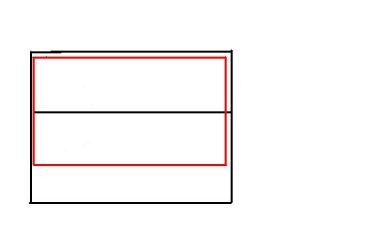

De vraag is: hoe werk ik de randen van het dak het beste af ? Met een alu daktrim of kan dit ook van hout ? (2 planken L-vormig op elkaar en dan tegen de zijkant schroeven ? Ligt de overstekende plank dan vrij van het dak ?).
Update: zoals op dit plaatje
Hoe bevestig ik beide planken het beste aanelkaar ? Schroeven + lijmen ?
Frank
Zo'n hoekplank heet "windveer".
Die ligt inderdaad iets vrij van het dak anders komt er water tegen te staan.
Je kan ze schroeven en/of spijkeren, het mooist en duurzaamst is het om dan aan de binnenkant van de windveer een hoeklat te zetten en dat je van daaruit de planken aan elkaar schroeft en er ook nog een watervaste pu lijm tussen zet.
