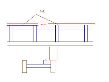

ik ben bezig om van een slaapkamer een badkamer te maken. De vloerdelen heb ik weggehaald om zo de zwaluwstaartplaten zwevend op de balken te leggen. Nu loop ik alleen tegen het volgende aan:
Aan één (kopse!)kant over de gehele breedte rusten de uiteinden van de Lewisplaten niet op een balk. De balk zit namelijk onder de muur waar de platen tegen aan moeten komen. De balk die het meest dicht bij de muur ligt, ligt ongeveer 35cm van de muur af. Er ontstaat dus een vrije overspanning van 35cm. Is dit een probleem?
Er komt overigens geen bad in dat gebied, wel een gedeelte van de inloopdouche. Verder is de optie van een extra balk toevoegen niet heel makkelijk aangezien er dan allerlei leidingen in de weg zitten. Graag jullie advies...

Beter is om de plaat toch te laten rusten op de balk waar de plaat niet op kan rusten. Desnoods leg je de leidingen iets om of je vult de balk ten delen op met stukken balk die wel bereikbaar zijn.

Ik zou toch een balk of lat aanbrengen tegen de muur, waar de platen op rusten.
Zeker als het in het douche gedeelte zit.
Want elke beweging, is een kans op lekkage straks.

Zet waar kan dwarsbalkjes van de balk op 35 cm uit muur naar balk onder de muur.
Doe dit niet te weinig.
Hoe meer overdwars hoe lichter de balk die bij de muurlangs komt hoeft.
Zie blauw op de tekening.

Bedankt voor de reacties! De oplossing van Rene lijkt me een hele goede. Ik ga dat eens verder uitzoeken. Nogmaals bedankt!
