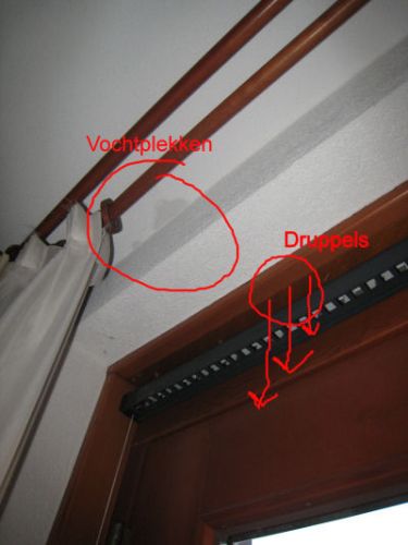

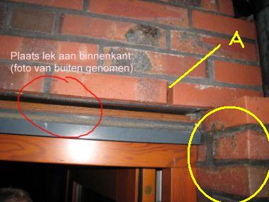

We wonen in een huis van zes jaar oud. Tot nu toe nauwelijks onderhoud nodig :D ... tot gisteravond :cry: . Toen begon het opeens te druppelen door de deursponning van de slaapkamer heen, zie eerste foto (we hebben Franse balkondeuren, geen ramen) en nu (24 uur later) zitten er vochtplekken op het plafond.
Wat ik me nu afvraag, hoe dit mogelijk is. Het lijkt alsof er vocht via de binnenmuur naar beneden stroomt en dan via de sponning de slaapkamer binnen drupt. Mijn vraag is: Zou dit kunnen kloppen en zo ja, wat kan ik er aan doen? Vandaag het dak op (boven slaapkamer is meteen plat dak), maar niks kunnen vinden.
Heeft iemand een idee?

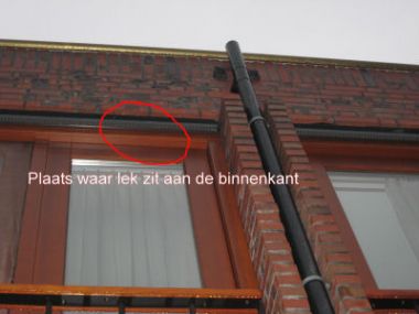

Even wat fotos bijgevoegd van de buitenkant van het huis, een close-up van de afwerking van buiten van de deuren, een close-up van de regenpijp en een foto van het platte dak.
Henk253

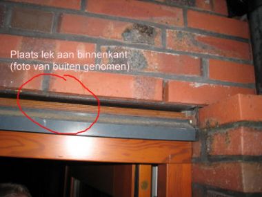

Toen het begon te lekken wat voor weer had je regen, harde wind op de voorkant,
op de foto heb je een verkleuring van je voegen
komt bij A ook water uit de stootvoeg

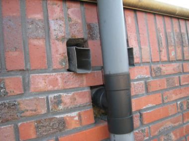

Maak ook om de afvoer even 2m2 schoon.

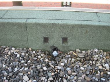

Haal de bolrooster eens er uit en bekijk het lood goed vaak scheuren in
heb toch meer het vermoeden dat het van het dak zelf komt.

Ik vind het een beetje slordig dat er zoveel ruimte is tussen de muur en de afvoer en de noodoverlopen.
Wat ook zou kunnen. De ronde zijuitloop is in een PVC T stuk gemonteerd. Op deze wijze kan de tuit van de zijuitloop nooit voldoende schuin naar beneden lopen.
Loopt de buis of tuit te horizontaal en de afsluiting in het T stuk is geen 100% dan loopt het water aan de onderzijde van die tuit de spouw in.
De dakopstand is nogal breed, zie onderste foto, blijft daar water opstaan.

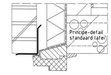

Het lijkt een beetje op deze constructie

Dat er water uit de open stootvoeg komt kan.
Als je naar het detail van Henk kijk zie je een stippellijn, dat is de waterdichting, vaak DPC folie of lood. Wat veel wordt gedaan is de folie over het latei heen leggen. Vocht wat in de spouw komt (regen die door de steen heen slaat) wordt dan via de open stootvoegen afgevoerd.
Het moet natuurlijk geen straal water zijn wat eruit komt. Het is raar dat er druppels hangen, daar waar je het aangeeft. Dat zou betekenen dat de folie lek is, terwijl er ook water uit de stootvoegen komt.
Kijk ook goed naar de noodoverlopen, zitten deze voldoende schuin naar beneden erin? Als het afschot te weinig is kan het zijn dat het waer via de onderkant weer terug loopt en zo in de spouw komt.

Lijkt of er geen of slecht dpc of lood zit. als het goed is moet dat lood of dpc in de voeg liggen van je binnenblad. als dat goed zit kun je theoretisch eigenlijk geen lekkage hebben.
