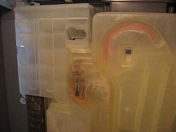

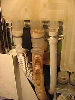

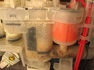

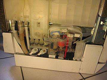

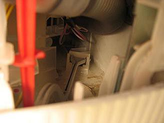

Vanmorgen heb ik mijn slecht werkende vaatwasser eens opengemaakt. Symptomen zijn geen water meer nemen, op F springen, door blijven lopen van de motor aan het einde van het programma.
Omdat hij na een poosje niet gebruiken wel weer werkt heb ik de stoute schoenen aangetrokken en mij voorgenomen hem te 'repareren'. Van mijn vrouw heb ik tot volgende week :-).
Na het rondlezen op dit mooie forum en mijn waarnemingen binnen in de vaatwasser (siemens IQ serie met aqua sensor, weet nummer niet precies, iets met 25000) heb ik de volgende vragen (zie foto's hieronder)
- Kan ik zonder alteveel los te halen (liever niet op zijn kant leggen dus) bijgevoegde onderdelen schoonmaken ?
- Waar precies dien ik de plastic onderdelen van elkaar te nemen ? Ik begrijp waarom ze dit labyrint noemen !
Als iemand dit voor mij op onderstaande foto's zou kunnen omcirkelen, zou dat fantastisch zijn.

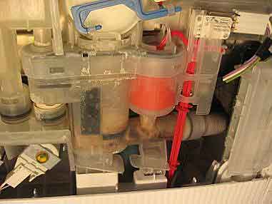

Labyrint is als volgt los te halen:
  1. Verwijder van de witte bovennok achter de bronzen torxschroef.
  2. Verwijder van de stanggen op het labyrint de middelste torxschroeven.
  3. Verwijder de voorste bovennok.
  4. Trek het labyrint voorzichtig omhoog.
    Er kan water uit het labyrint lopen!, zorg voor een opvangbakje.
  5. Trek de geribbelde slangen los en haal de toevoerslang met de klem los.
  6. Let op bij het eraf halen van de toevoerslang, het materiaal kan breken.
Na het verwijderen van het labyrint kunt u de waterhoogteregelaar weg halen.
Deze zit aan de onderkant met een nok vast.
Deze bevindt zich onder de rode drijver.
Verwijder de bedrading en markeer waar deze heeft gezeten.
Verwijder ook de vulslang van de regelaar naar de kuip.
Het schoonmaken, danwel vervangen kan beginnen...

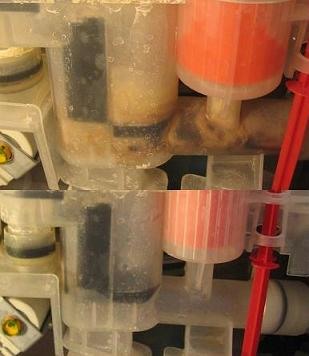

Gelukt !!! De vaatwasser staat nu lekker te zoemen. Ik ben jullie zeer dankbaar en apetrots. Ter info nog een before en after plaatje.
Over en sluiten.
