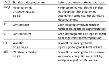

Ik heb parameters weer terug gezet en het klepje is idd kapot maar ik verhelp dat steeds door op het pinnetje te drukken wanneer ik naar het menu met het klepje open wil.
Wanneer de klep dicht is heb ik de functies zoals op het plaatje staan en ik heb daarbij al bvb de 24 uurs functie geprobeerd maar dan blijft het pijltje bij CV uit/zomer bedrijf staan.
En ik heb zojuist het pijltje op het zonnetje gezet, maar nog steeds staat de zomerstand uit.
Ik mis gewoon hoe je die zomerstand uit zet volgens mij, dat zou dan toch moeten met het klepje dicht en dat je dat dan veranderd bij die "CV uit/zomer bedrijf" functie.
