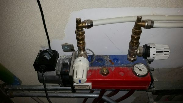

Ik zie graag mensen die kennis van zaken hebben. Ik heb 10 jaar terug een vloerverwarming laten plaatsen door een local verwarmings bedrijf . Nu heb ik denk ik hoog verbruik ondanks dat we alleen in de woonkamer en badkamer de verwarming gebruiken . gem 40Gj . Is deze vloerverwarming in combinatie met stadsverwarming ok of is dit fout ? Zoja wat dient er te worden aangepast en wat is er nodig ? Welk instelling zou de kraan en thermostaat moeten hebben ? Alvast bedankt voor waardevolle tips . Mvg
Degooyer
Specialist Vloerverwarming
Ik zie niet de voorgeschreven terugslagklep op deze verdeler zitten. Dat is een onderdeel dat zeker is voorgeschreven bij een verdeler voor stadsverwarming (en verhindert ook de directe stroming van aanvoer naar retour) Zit zo'n terugslag klep er niet tussen, dan wordt het verbruik, zoals u al hebt geconstateerd, hoger. Een terugslagklep is m.i. op deze verdeler niet achteraf aan te brengen, dus zou het betekenen dat u een nieuwe verdeler dient aan te schaffen, die voldoet aan de eisen van de betreffende stadsverwarming.
Met de thermostaat (rechts) regelt u de tempratuur van het water wat door de vloer circuleert en dat is afhankelijk van hetgeen u op de vloerverwarming hebt liggen (tegels, parket, laminaat etc.)
Met de knop (links) wordt de temperatuur van het retourwater ingesteld. Met een dergelijke verdeling op de knop (1 t/m 6 o.i.d.) is het natuurlijk een gok en is het beter om de temperatuur van die leiding even op te meten (de waarde moet liggen rond de 30 graden C, maar is afhankelijk van de voorschriften van de stadsverwarmingsmaatschappij)
Daarnaast zie ik geen pompschakelaar waarmee u de pomp kan laten draaien wanneer dat nodig is: een waardevolle investering die u zeker tot 80-100 euro aan elektriciteit per jaar bespaart.

Vakuil
Volgens mij is het eerste plaatje wel goed
Retour temp word gemeten door middel van voeler en begrens daar mee de aanvoer temp
Als het andersom werkt het nooit goed
En meting stadsverwarming wordt op delta t /aantal liters gedaan temperatuur verschil

Vakuil schreef:
Volgens mij is het eerste plaatje wel goed. Retour temp word gemeten door middel van voeler en begrens daar mee de aanvoer temp ......
Verdiep je eens in de eisen van de stadsverwarming. Hier mankeert een essentieel onderdeel: de terugslagklep
Vakuil
Ik denk dat er nog meer tussen zit als dit
16 mm vloerverwarming aangesloten jij denk dat dit rechtstreeks op stadsverwarming zit
Zal in meter kast binnen komen met afsluiters keerkleppen

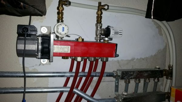

Rookie1967
De vloerverwarming is aangesloten op een verdeel punt waar de begane grond van wordt getakt en die wordt dan weer verder naar bovenste verdeel punt .
De metalen buizen die door de vloerverwarmingsbuizen gaan gaan naar de 1e verdiepings verdeelpunt .
Vakuil
Rookte had het over eerste foto
Maar in u situatie zal de metalen pijp die naar de eerste verdeler gaat ook ergens van af komen hoofd aansluiting stad verwarming
