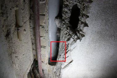

Vandaag ben ik voor de vierde keer op zoek gegaan naar een hardnekkige lekkage die alleen optreed als het regent.
De situatie is als volgt. Ik heb een plat dak en heb geen regenpijp buiten, maar in plaat daarvan is de regenafvoer aangesloten op mijn afvoer. Nu heb ik een muur open gebroken om de afvoer te kunnen zien en zie ik een vreemde afdopping op mijn pijp zitten. Het enige water wat hier langs gaat is regenwater. Het 'testen' van de lekkage gaat nu niet. Het regent nu niet en ik heb geen ladder om een emmer water op het dak leeg te gooien. :(
Maar ik ben wel benieuwd wat deze afdopping (?) is. Dit zou nl. mogelijk de oorzaak van mijn lekkage kunnen zijn. Voor de duidelijkheid heb ik een foto:
Weet iemand wat dit is?

EricL
@Neesje
Ik zal het nog even verduidelijken met nieuwe foto's :)
Op de volgende foto zie je de afvoer vanaf het dak komen. Onderaand de foto is nog net het randje te zien van de T-koppeling waar de badkamer op aan sluit. Maar vlak boven de T-koppeling zit een vreemd ding waarvan ik me afvraag wat het is.

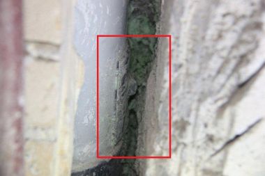

Voor de duidelijkheid nog een close-up:

De afvoer zelf is dus niet afgedopt. Dit is ook de enige hemelwaterafvoer op het dak. Op de pijp zit alleen een 'vreemd ding' dat ik nog nooit ergens heb gezien.
Een tennisbal is onwaarschijnlijk, maar mocht deze de pijp in zijn gerold dan past deze makkelijk. Ik gok dat de pijp 125mm is.
The headhunter
Het lijkt een zadelmof.

EricL
Nu ik het eens goed bekijk lijkt het een zadelmof te zijn... alleen een beetje een vreemde. Bedankt voor de tip! Die moet er dus uit. Hele grote kans dat dat hem is. De weersverwachtingen zijn gunstig. Deze week wordt er af en toe regen verwacht :)
